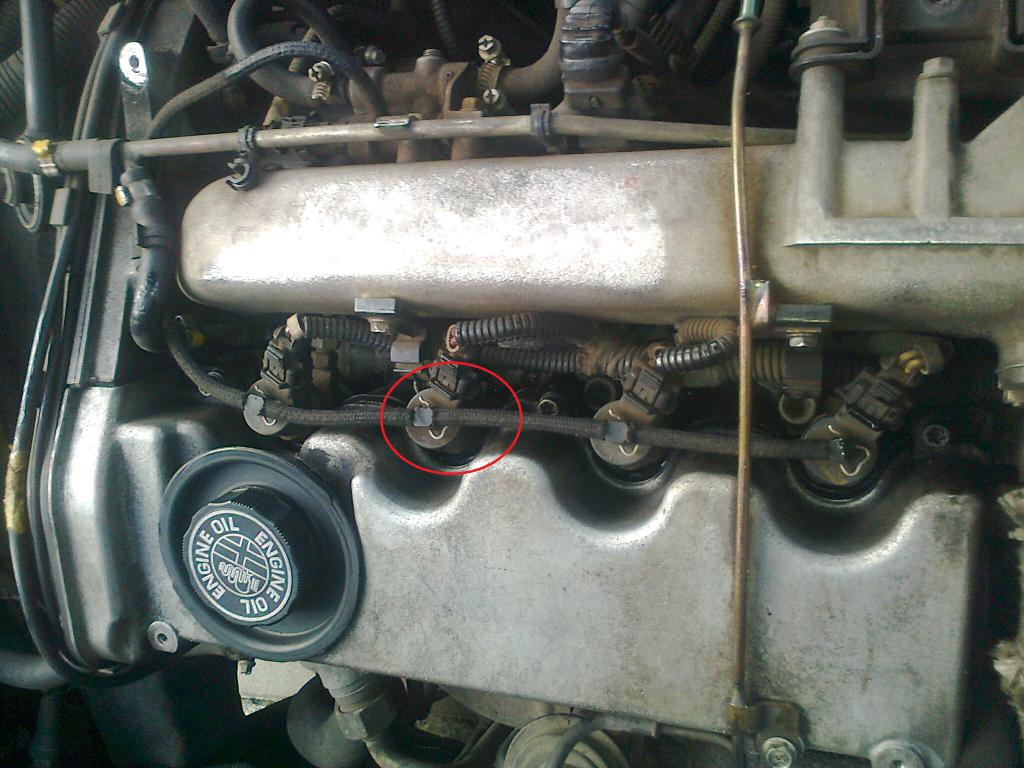

Witam , mam pytanko do znawców , wymieniałem wężyk ten zielony co widać na zdjęciu bo był przerwany i zauważyłem w tych miejscach co zaznaczyłem czerwonym kółeczkiem w tych wgłębieniach to są chyba wtryski ciecz brudna czarna nie wiem czy to ropa czy olej w tych pierwszych 3 była ciecz a w ostatnim nie było wytarłem to i odpaliłem auta i jest sucho nic nie leci , czy to czasem wtrysk nie leje ?

To są wężyki od przelewu więc powinna tam być ropa a jeżeli jest jakaś czarna ciecz to chyba coś jest nie tak jak powinno , tak mi się wydaje.
Jeżeli masz czarną masę przy wtrysku to puszczają uszczelki miedziane. Ropa cieknąca z wężyka niespowoduje takiej masy.
Zadymił diesel!
W tych kieszeniach wtrysków masz i ropę i olej silnikowy i sadzę wypchane kanałem wtrysku przez ciśnienie. Można z tym walczyć (wymiana podkładki powinna wystarczyć) ale chyba nie warto bo to tylko estetyka a zapieczone tą mazią wtryski tak łatwo nie wyjdą - lepiej to zrobić przy okazji jak coś grubszego padnie - uszczelka, pompa, rozrząd itp - czego nie życzę oczywiście.
Ja miałem czarną ciecz i był to olej który puszczała uszczelka pokrywy.
Maź też była a raczej sadza zmieszana z olejem która zaschnęła i się jakby "skrystalizowała"? ;p
Wtedy miałem do wymiany uszczelkę miedzianą pod wtryskiem.
