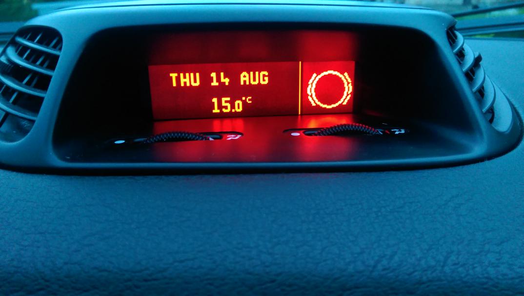

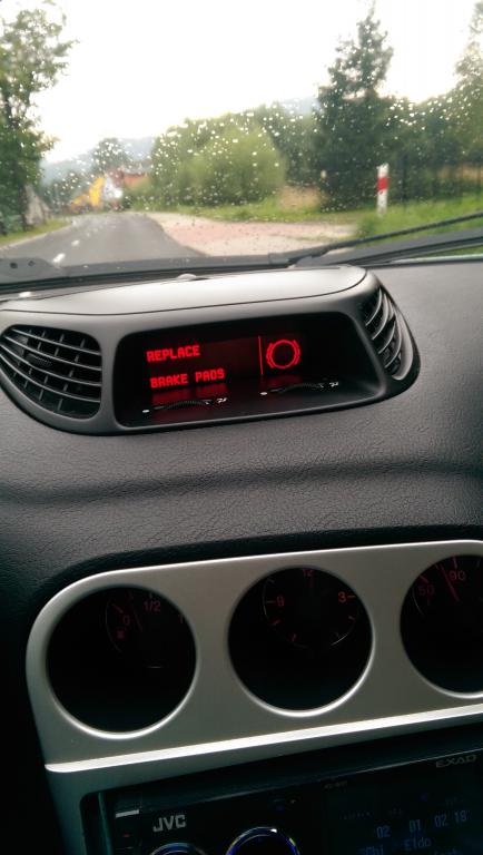

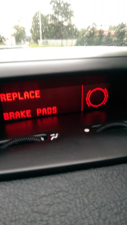

    1.mam taki mały problem mianowicie po wymianie klocków dalej pokazuje mi się komunikat (patrz fot.) czym to może być jeszcze spowodowane?
    2. pytanie nie pokazuje mi się kontrolka zapiętych pasów ani zaciągniętego ręcznego?

    Sprawdz podlaczenie czujnikow od klockow

    Cytat Napisał bocian Zobacz post
    wszystko ok z kablami właśnie :/

    Do ręcznego się podlacze bo mi też pewnego pięknego dnia kontrolka zgasla i się nie zapala przy recznym

    Przerwany, przetarty przewód od któregoś czujnika zwiera do masy

    Cytat Napisał Maciek-156 Zobacz post
    Wszystkie przewody sprawdzone i sa cale i zdrowe:/ jiz brak mi pomyslow

    Odłącz wtyczki od klocków i zobacz czy dalej masz komunikat
