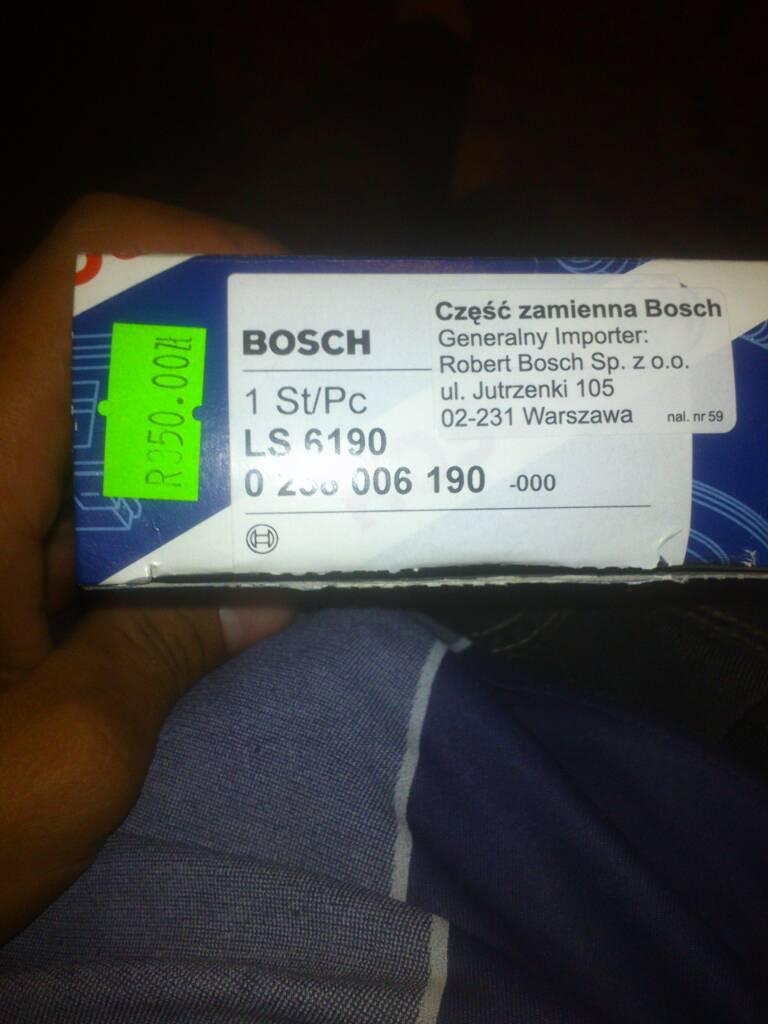

Witam. Bedzie ok do mojej 156?? I jak ja podlaczyc bo one sa bez wtyczek. Chyba odpowiednio kable trzeba zlutować

Jesli masz boscha z numerem dla silnika jaki masz będzie ok.Jeśli taką"uniwersalną"do wszystkiego szkoda zachodu(i kasy)Kabli sondy NIE LUTUJE SIĘ!!!!!Kable łączysz złączkami zaciskanymi.Witam. Bedzie ok do mojej 156?? I jak ja podlaczyc bo one sa bez wtyczek. Chyba odpowiednio kable trzeba zlutować
Drogo,bo dolicz do tego Boscha którego kupisz.Ja w sklepie ta uniwersalna za 140 zl
Oczywiście że tak.Tyle że numer też trzeba dobrać.Bo nie ma uniwersalnych do wszystkiego.Ale mozna kupic przeciez tez uniwersalna boscha ktora bedzie miala luzne kabelki do zarobienia ze starym kablem .
G.prawda.Oporność to grzałka,a ta jest tylko po to by sonda pracowała szybciej.Nic poza tym.Ważne żeby oporność sondy była taka sama. Sam ok rok temu kupiłem uniwersalną Boscha z taką opornością jak oryginalna, zrobiłem długość kabla jaka powinna być, połączyłem złączkami z zestawu i do tej pory jest ok.
Pracuje jak najbardziej ok. Zapłaciłem niecałe 100zł więc nie widzę potrzeby wydawania ponad trzy razy tyle no ale to jest tylko moje zdanie, autor zrobi jak uważa.G.prawda.Oporność to grzałka,a ta jest tylko po to by sonda pracowała szybciej.Nic poza tym.
