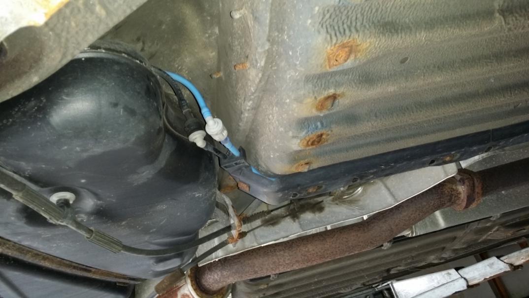

    Cześć, nowy na forum. Wiem ten temat był już poruszany. Ale mimo informacji, że widziano go (filtr) w okolicach zbiornika paliwa nie mogę go zlokalizować. Idą dwa przewody paliwowe i.. znikają za zakrętem. Może ktoś dysponuje zdjęciem owego umiejscowienia. Możliwe, że filtr został zdjęty? Proszę o informację.

    Musisz podnieść auto na podnośniku i zobaczysz go w okolicach zbiornika paliwa. Bliżej przedziału pasażerskiego niż strony bagażnika

    Idac po tych przewodach paliwowych znajdziesz go mniej więcej na wysokości tylnej kanapy z prawej strony. Jest zabudowany taka plastikowa pokrywka dlatego może go nie widzisz.

    Plastikowa pokrywka. Ok. Poszukam. Miałem ją na podnośniku. Szukałem z mechanikiem w okolicach zbiornika, ale jako że obaj nie mamy doświadczenia z alfami nie znaleźliśmy go. Poszukam plastikowej pokrywki. Dzięki.

    Większość aut benzynowych koncernu Fiat po 2000 roku nie ma filtru paliwa (na przewodach).
    Z tego co widzę w Alfie 156 2,0 JTS zmiana nastąpiła w 2003 roku, więc być może po prostu nie masz takiego filtra.

    W silnikach JTS jest dolozony dodatkowy filtr paliwa, nie ma go natomiast w silnikach TS.

    Nie znalazłem. Tak wygląda podwozie w miejscu gdzie przewody wchodzą do zbiornika. Jak widać filtra brak.

    Mój JTS jest z 2002 roku i posiada filtr paliwa. Sam go wymieniałem.
