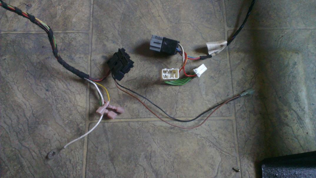

    Poszukuję schematu elektrycznego instalacji haka przyczepy kempingowej. Kupiłem oryginalny hak Alfa Romeo i z zamocowaniem nie będzie problemu, z tym sobie poradzę, ale z elektryką już gorzej :/ Instalacja przy haku jest cała nie poobcinana. Są kostki i z nimi też nie będzie problemów, ale są również pojedyncze przewody i tutaj może być problem. W eLearn nic nie znalazłem na ten temat :/
    W instrukcji obsługi jest w spisie treści: Instalacja elektryczna str. 183 ale niestety nie ma jej fizycznie :/

    No niestety instalacja chyba nie jest kompletna. Te białe wtyczki koło przekaźnika idą w szereg do złacza wiązki która wchodzi do klapy bagażnika, oczko na masę. Nie wiem czym jest ten czarny plastik - gniazdo bezpiecznika czy wtyczka jakaś? Na mój gust brakuje jeszcze modułu i wtyczek przelotowych do lamp tylnych w błotnikach. Przynajmniej tak jest w wiązce thule - niczego się nie tnie i nie lutuje - wpina się wtyczki jak fabryczne w szereg pomiędzy ori wtyczki i lampy tylne - a tu masz pojedyńcze konektory do wpięcia w coś.

    Instalacja jest kompletna. Czy może ktoś u siebie zrobić fotkę przy skrzynce bezpieczników w których miejscach wpinać się szybkozłączami?

    Hmm - może zwróć się po prostu do ASO lub do fiata w Bielsku z prośbą o pomoc - niech ci przyślą schemat lub instrukcję.... Bo oryginał haka to chyba jednak rzadkość.
    Podejrzewam, że parę osób (w tym i ja) chętnie zapoznałoby sie z tym schematem. W szczególności intryguje mnie ta przelotka z białymi wtyczkami. A instalacja być może faktycznie jest kompletna.
    Osobiście, zapewne "rozkminiłbym" tą instalację (czyli napisał lub wskazał na focie co i gdzie) ale musiałbym mieć ją fizycznie w łapach - i niestety nie teraz (dopiero na początku września). Jak Ci się nie śpieszy to we wrześniu mogę pomóc.

    Te białe wtyczki to albo będą nad nogami kierowcy (gdzieś przy skrzynce bezpieczników) albo nad nogami pasażera (przy module komfortu). No chyba że gdzieś w bagażniku - ale trudno coś powiedzieć bo widać tylko końce wiązki. Jakbyś zrobił fotkę całej - rozciągniętej wiązki to można by coś powiedzieć o usytuowaniu.

    Ta Twoja instalacja jest na tyle prosta że można ją rozrysować i dojść co do czego. Pozostaje tylko ustalić gdzie te białe wtyczki (a raczej sie nie powtarzają przynajmniej w jednej części pojazdu) i do czego wpiąć te wsuwki (jak się wie od czego to można dojść do czego je wpiąć. I cała bajka. Dla mnie z tego byłaby taka nauka, że miałbym schemat oryginalnej wiązki do haka i gdzie jest wpinana.

    Tył wiem gdzie, ale z przodem gorzej.

    To mi nic nie mówi. Nie wiem co jest przodem a co tyłem.
