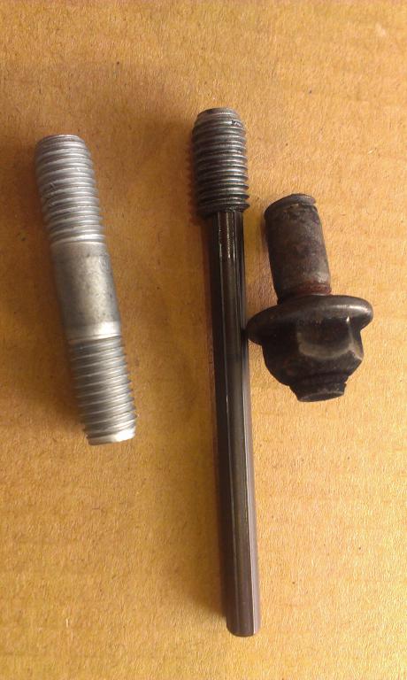

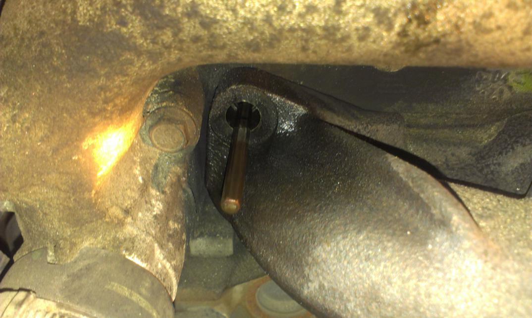

    Nie tylko w 2.4!
    Jakieś 3 miesiące temu wymieniałem szpilkę w 1.9 150KM. Jeździłem z usterką 2-3 miesiące i zbierałem siły by zabrać się za tą nieprzyjemną robotę. Jak się później okazało, poszło bardzo gładko! Poradziłem sobie odkręcając wyłącznie osłony kolektora i wiatraki z chłodnic żeby zrobić trochę miejsca. Znalazłem w miarę małą wkrętarkę którą wywierciłem otwór w szpilce bez wykręcania kolektora. W zasadzie to nawet był pomocny bo w otwór kolektora wsadziłem tulejkę wiertarską. Mimo kiepskiego dostępu wywierciłem otwór prosto i idealnie po środku szpilki. Wbiłem wykrętak i bardzo łatwo wykręciła się urwana szpilka. Wkręciłem nową. Gwizdanie ustało. Zrobione w ok 2-3 godziny (wiercenie zajęło masę czasu).
Nazwa:	IMAG0483.jpg
Rozmiar:	87.6 KB
ID:	148587   Kliknij obrazek, aby uzyskać większą wersję
Nazwa:	IMAG0488.jpg
Rozmiar:	54.0 KB

    Kupowałem w autosklep24 po 13 zł sztuka. Kup oryginalne. Pękają ze zmęczenia materiału a nie przez to że za słabe są. Jeśli nie przesadzisz z momentem dokręcania to posłużą równie długo jak te pierwsze. Znajomy skomentował to tak: "Ciesz się że tylko szpilka, ja wymieniałem kolektor u siebie. Pękanie kolektora to pospolita usterka w dieslu BMW".
