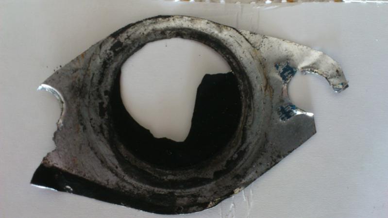

    Zaślepianie wszelkiego rodzaju wynalazkami typu wycinka z puszki piwa kończy cię na ogół tak:
    Zafira pojeździła na tym dwa tygodnie. Wygląda na blachę z Harnasia
    Dwa wężyki... a jaka lokalizacja ?
