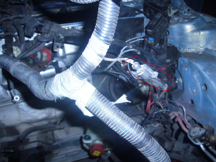

W poszukiwaniu przyczyny nierównej pracy na jałowych obrotach przekopaliśmy wiązkę elektryczna i okazało się, że po środku wiązki dynda mi jakiś luźny biało czarny kabel :)

Potrzebowałbym aby właściciel 156tki v6 otworzył maskę i poszukał takiej wtyczki u siebie i podpowiedział co to :)
Dzięki wielkie!
Ostatnia edycja:
Czyli wygląda na to, że ta wtyczka w normalnym użytkowaniu do niczego nie służy? :-)
W kompie opisana jest jako B3 - programowanie.
W kompie ME 2.1 :)
Ostatnia edycja:
Wydaje mi się, że w takim razie jest to jakiegoś rodzaju złącze serwisowe żeby się dobrać do ECU. Anyway, nie jest to przyczyna moich problemów :P
