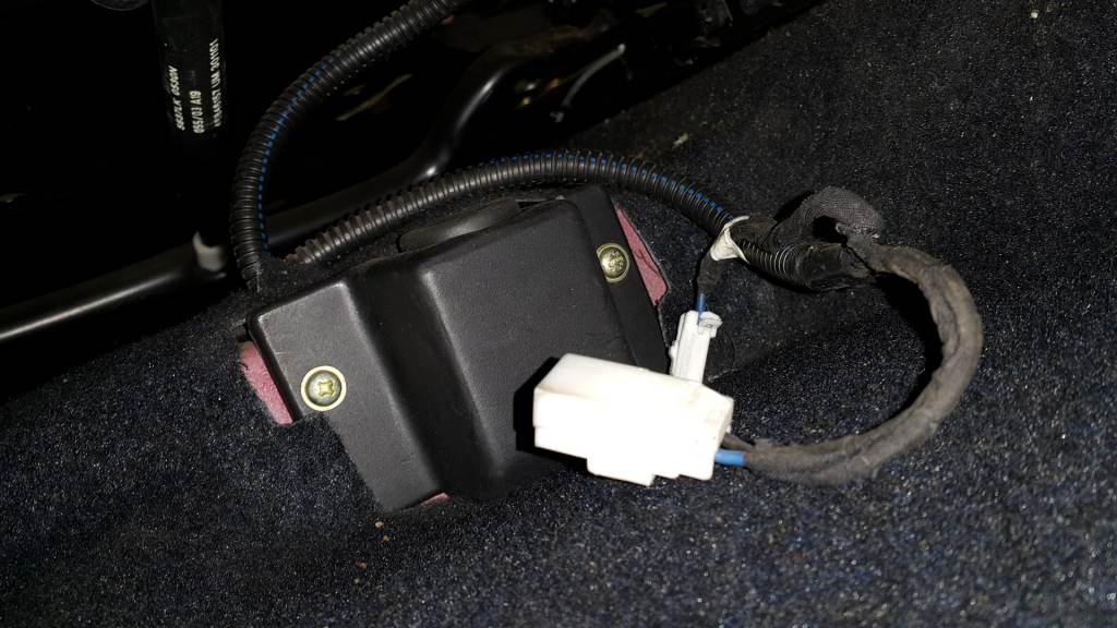

    Witam mam 2 problemy w swojej alfie.
    Model 156 2.4JTD Sport Wagon rocznik 2003.

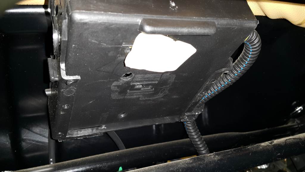

    Jednym są kostki które znajdują się wyłącznie pod fotelem kierowcy, i nie mam pojęcia od czego są, ani gdzie je podłączyć.
    Drugim natomiast problemem jest to że nie mogę sterować tylnymi szybami z pozycji kierowcy, zablokować mogę, natomiast otwieranie i zamykanie nie działa, pasażer może otworzyć szybę tylko swoim przyciskiem.
    Tutaj foto tych kostek.

    Mam dokładnie ten sam problem. Pod fotelem kierowcy kostka, która nie pasuje do niczego + nie działa podgrzewanie fotela. Fotel pasażera ok.

    No ja mam kolego akurat nie mam wgl włącznika od podgrzewania, dlatego pytam może jednak na forum ktoś na odpowie co i jak dokładnie wygląda.

    Pod fotelem kierowcy w moim przypadku ( 156 FL 2005r) mam kostki od sygnalizacji zapięcia pasów, poduszek powietrznych, podgrzewania siedzeń i czujników parkowania. W niektórych przypadkach pusta kostka może oznaczać brak dodatkowego wyposażenia bądź po prostu ktoś podmienił fotele a nie doprowadził instalacji do np podgrzewania siedzeń.

    Dlatego właśnie pytam, ze względu na skórę bo jeśli ta kostka faktycznie może być od podgrzewania to z chęcią dam komuś do zabawy, żeby doprowadził instalację do grzania foteli.
