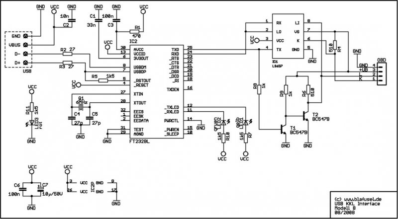

    Zaznaczam odrazu że od początku działało a teraz nie , ma ktoś może jakiś schemat jak to wszystko jest tu podłączone? jestem informatykiem na 3 roku i myśle że dam rade to ogarnąć. procesor tu jest na płytce FTDI FT232RL

    Schemat przykładowy znaleziony w necie. Sprawdź sterowniki oraz czy masz dobrze ustawiony port COM, czasami podłączenie innego urządzenia pod USB robi bałagan z numerami portów. Naprawa to gra nie warta świeczki koszt nowego to około 30zł
    P.S.
    Jeśli zdecydujesz się na naprawę to:
    Na płytce od strony przełącznika jest jeszcze jeden układ ( u mnie jest komparator LM393) on jest odpowiedzialny za połączenie z silnikiem często on ulega uszkodzeniu (powodem uszkodzeń jest przełączanie przełącznikiem bez odpięcia od złącza OBD). Układ FT232 to konwerter USB>RS232 jeśli komputer PC wykrywa urządzenie jako port COM po podpięciu kabla do USB to FT232 powinien być sprawny.

    Dokładnie taki sam mam ten komparator . I komputer znajduje jako port COM kabelek.
    Mógłbyś powiedzieć jak powinny wyglądać przejścia od USB do OBD wyjścia tak żeby mi to połączenie z silnikiem działało . Mam dokładnie ten sam kabelek co Ty więc mógłbyś zerknąć jak tam to idzie

    Cyfry na naklejce nad przełącznikiem to numery pinów w gnieździe OBD.
    Cytat Napisał maxiking Zobacz post
    Troszkę ciężka sprawa bo płytka jest dwuwarstwowa na szybko tego nie zrobię. Napisz konkretnie o które połączenie chodzi, LM393 do złącza OBD czy FT232 do LM393.

    LM do OBD

    Pin3 Układu LM393 idzie na przełącznik, z przełącznika do pinu 7 w kostce OBD (to jest linia K).
    Pin5 Układu LM393 idzie bezpośrednio na pin nr 15 w kostce OBD (to jest linia L)
    W kostce OBD pin 16 to plus z akumulatora samochodu, natomiast pin 4 to minus.

    Zamówiłem jednak nowy kabel , jutro będzie i posprawdzam co w tym moim nie gra , ale wydaje mi sie że lini L nie ma przejścia

    Sprawdz czy zimnych lutów nie ma na płytce przy złączu OBD .

    Noo właśnie tam mi coś nie pasuje bo raz pokazuje że łączy raz nie ale przyszedł dziś nowy kabel więc z tamtym bede eksperymentował w wolnym czasie
