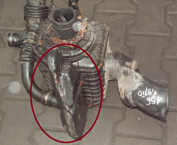

    Proszę o wyjaśnienie do czego służy ta puszeczka (patrz foto)na obudowie filtra. Zauważyłem że jej nie mam a rura co ma być do niej połączona wisi obok. Czy jest ona kategorycznie wymagana czy tak może być.

    To jest rezonator powietrza. Jak masz uszkodzony to albo spawać albo zaślepić tą rurę bo ciągnie nie filtrowane powietrze.

    Czyli zabić korkiem i skręcić opaską i powinno być ok?
    Nic sie nie stanie jak jego nie będzie?

    A nie jest to przypadkiem zbiornik na opary oleju z odmy?

    Cytat Napisał alfistajtd Zobacz post
    Napisałem wyraźnie co to jest.

    Sam już zgłupiałem. Gdzie szukam tam są sprzeczne odpowiedzi, jedni że odpowietrzenie skrzyni korbowej, inni że rezonator powietrza i sam już nie mam pojęcia co z tym zrobić.
    Dodam że to zwykła jtd 8v

    Pozycja nr 10.
    Jeszcze masz wątpliwości?
