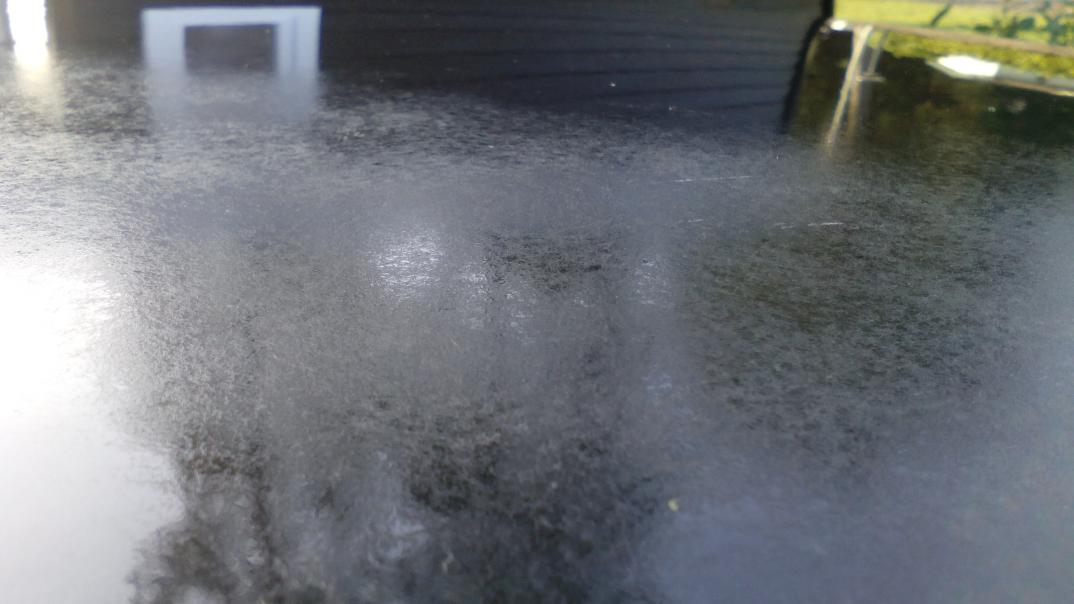

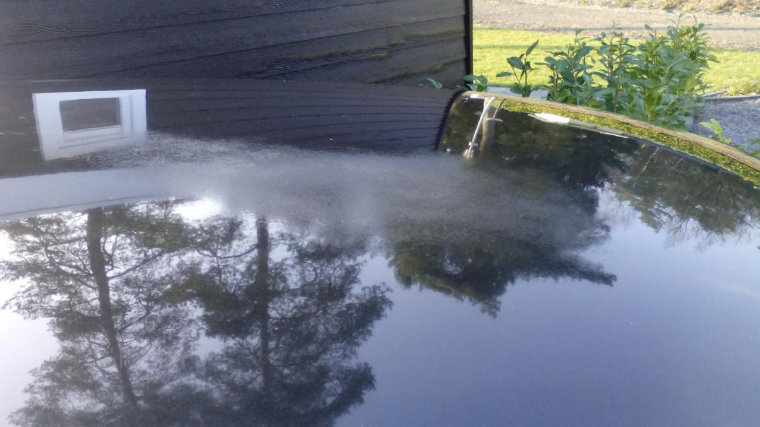

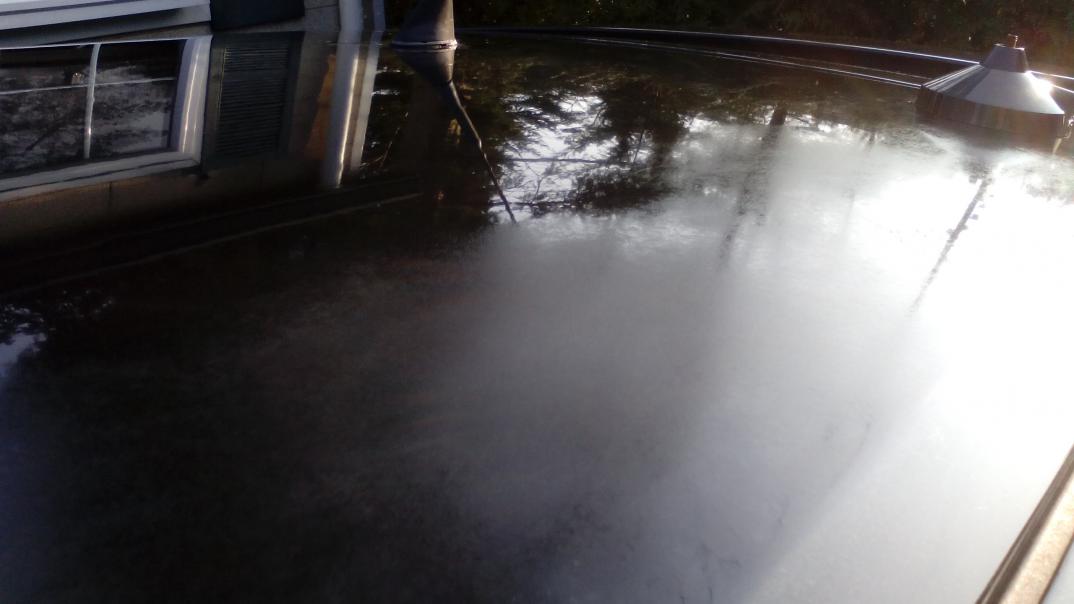

    Witam , czy ktoś może mi podpowiedzieć czy taki lakier jak mam na dachu da się jeszcze naprawić lub coś z tym zrobić ? strasznie to wygląda i zauważyłem że z dnia na dzień wygląda to jeszcze gorzej , aktualnie nie mam dostępu do lakiernika , mechanika itd . Gdy 2 lata temu kupowałem auto ten dach tak nie wyglądał a wręcz nic na nim nie było widać a teraz ....
    z góry dziękuje koledzy

    lakier metalik czy akryl ?

    jeżeli metalik baza/bezbarwny to spróbować zmatowić bezbarwny do bazy tylko jej nie przetrzeć i spróbować wpylić bezbarwny , może być lekki ślad ale napewno będzie lepiej

    Wygląda to na zdjęciu jak by coś zostało wylane na dach i zeżarło sie z lakierem marne szanse na zapolerowanie zostaje malowanie lub okleina

    Metalik to jest wiec postaram się zmatowić to lekko i prysnąć bezbarwnym , bardziej już chyba nie zepsuje tego a i tak raczej dach do malowania bo wygląda to okropnie , co do wylania czegoś na dach to raczej nie gdyż mam na dachu dwie takie plamy i to pojawiało sie powoli po myciu samochodu lub woskowaniu .
    PS . orientuje się może ktoś jaki jest koszt malowania dachu ?

    zwykły lakiernik bierze około 250 - 350 zł za element z racji ze dach to raczej górna granica a jesli chciał byś robić to u fachowca to licz sie z kosztami rzędu 600 zł lub wiecej

    dzięki kolego za info , cóż wraz z wiosną będzie malowanie dachu .
