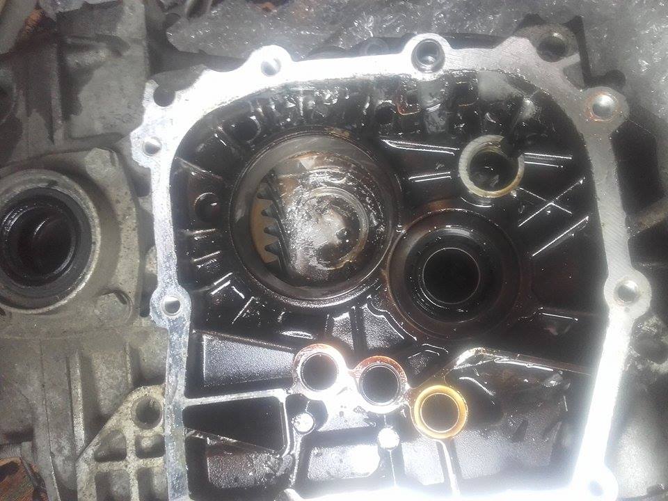

    Witam wszystkich,właśnie coś zaczęło mi łomotać się w skrzyni biegów w 156 q4, jeszcze nie wyjąłem skrzyni, ale mam pytanie czemu nie pasuję 6 biegowa od jtd. nie wiem jeszcze co robić. Auto na warsztacie ale w czwartek będą wyciągać skrzynie, chciałem rozejrzeć się już za skrzynią.
    Użytkownik Pirat drogowy Avatar lufa
    07 2014
    Czerwienne
    Alfa Romeo 156 1.9 JTD 2005, Crosswagon 1.9 JTD 16V 2005, GTV Spider 2.0 TS 1999, AR 166 3.0 V6 2002
    274
    o to zostało z mojej skrzyni w q4, tak się stało na drodze ekspresowej. Początkowo dobiegł odgłos jak bym kołem najechał na boczny pas taki mocno wyjący hrhrhrhrhrhrhrhhrhr i potem łomotanie, ale ku ciekawości samochód cały czas jechał bez szarpnięć i były wszystkie biegi :-) przeleciałem sobie jeszcze tak 18km, żeby nie doprowadzić do rozerwania obudowy. Ha i do momentu wyjęcia skrzyni poruszała się alfa w prżód i tył bez problemu z małym dodatkiem akustycznym :-)Kliknij obrazek, aby uzyskać większą wersję

    Powiem tak jak rozłożyłem swoją skrzynie to mianowicie bebechy od 6b 156 by pasowały lecz, koło zębate na mechanizmie różnicowym w q4 ma wypuszczony wałek który napędza właśnie tył. to wygląda jak by było z prawej strony skrzyni wałek w wałku grubszy z zewnątrz napędza tył a przez niego przechodzi cieńszy do napędu prawej półosi. I do koła zębatego ten grubszy jest przykręcony. Nie wiem jeszcze jak ma zwykła czy takie koło ma technologiczne otwory do przykręcenia tego. Ale w chwili wolnej wrzucę foto jak to wygląda i jakie są różnice na mojej. Na chwile obecną z braku dostępu do skrzyń od q4 zobaczę co można wykombinować. Może włochy nie tak strasznie przekombinowali
    07 2014
    Czerwienne
    274
    Już wszystko wiem na temat tych skrzyń. Kupiłem 6 biegową od jtd 150KM. optycznie bardzo podobna ja potrzebowałem tylko bebechów i wiedziałem że wyjście na torsen w q4 jest a w zwykłej nie. Ale przyszła skrzynia wiec rozbieram do adaptacji bebechów a tu dodatkowa skucha. inne osadzenie łożyska głównego, ale myślę dam mój dzwon (osłona sprzęgła) dekiel boczny z miarką oleju i będzie git. Ale dalej główny wałek napędzający kolo co już przekazuję na półosie w q4 ma rozmiar 17/63 a zwykła 6 17/57 i tu już nastąpił koniec próby adaptacji 6 biegowej zwykłej. Ale już dopadłem oryginalną skrzynie i na dniach montaż i dalej ogień.
