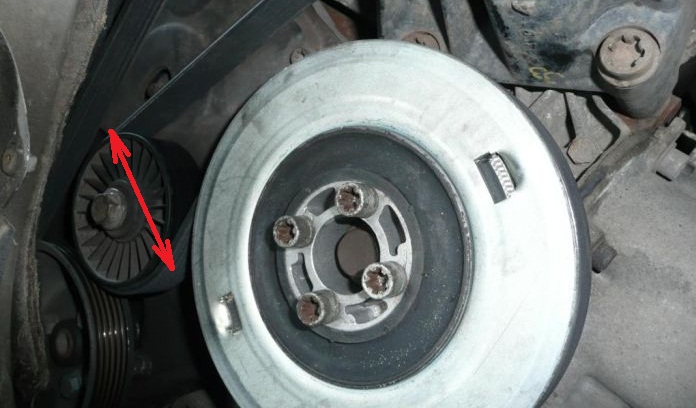

    Wymieniałem dzisiaj cały napinacz i rolkę i nie wiem czy tak powinno być.
    Cały napinacz lata mi góra duł, pasek chodzi równo, koła pasowe też tylko ten napinacz skacze tak jak na rysunku.
    To tak powinno być czy nie.

    Rola napinacz taka żeby tlumik drgania wiec skok cm dwa jest ok. Ale Masz pan źle założony pasek raczej, nie narysuj ale to powinno wyglądać raczej tak. Wspomaganie alternator napinacz kolo pasowe wału, rolka mimosrodowa klima rolka prowadząca wspomaganie. To z pamięci układ 2.4, al. Powinno być podobnie u ciebie.

    Założony ma dobrze.
    A pokazana rolka nie jest od napinacza. Podejrzewam błędny opis.

    A no to sorry, myślałem ze osprzęt nie wiele się różni.
