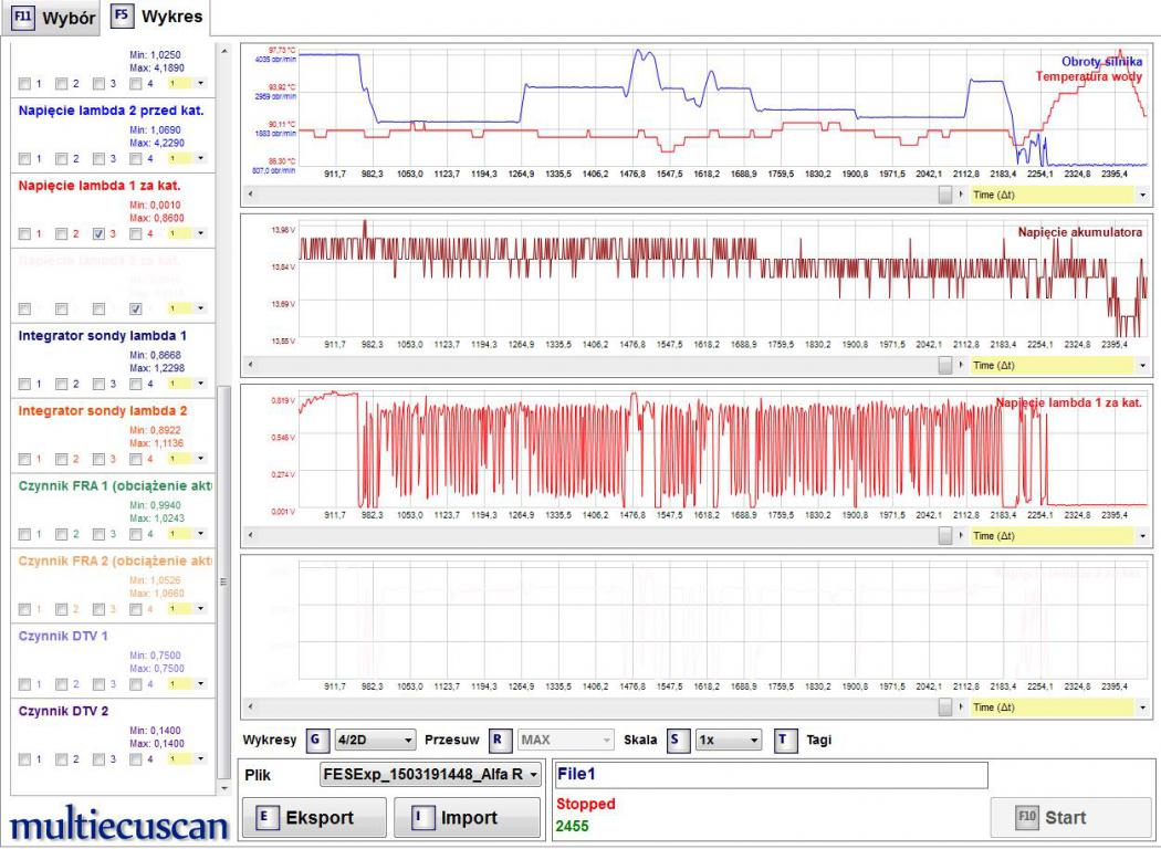

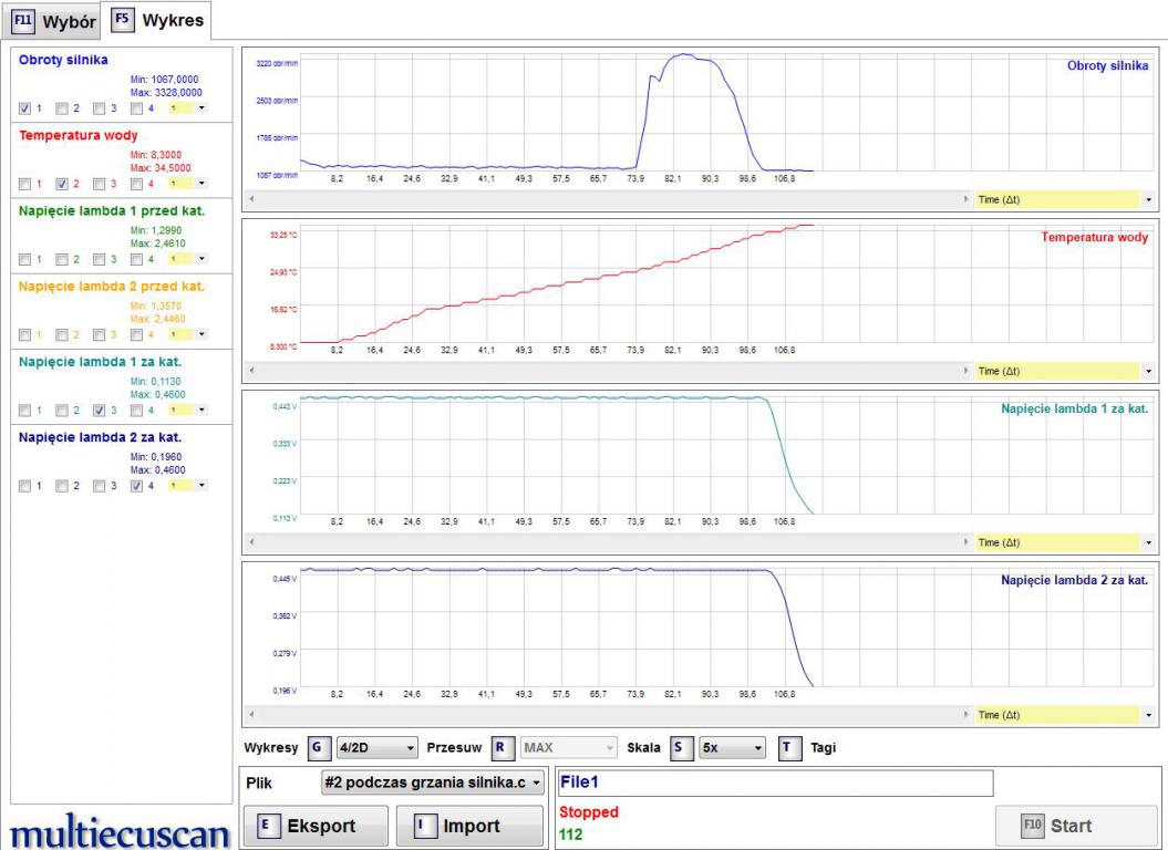

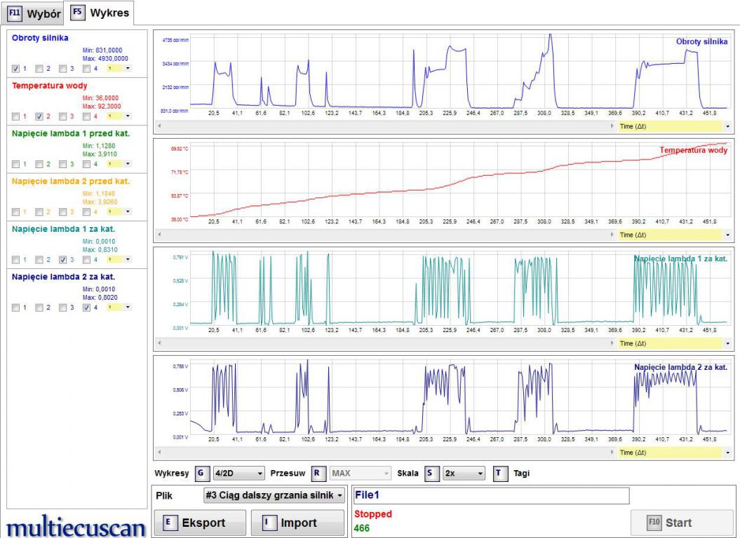

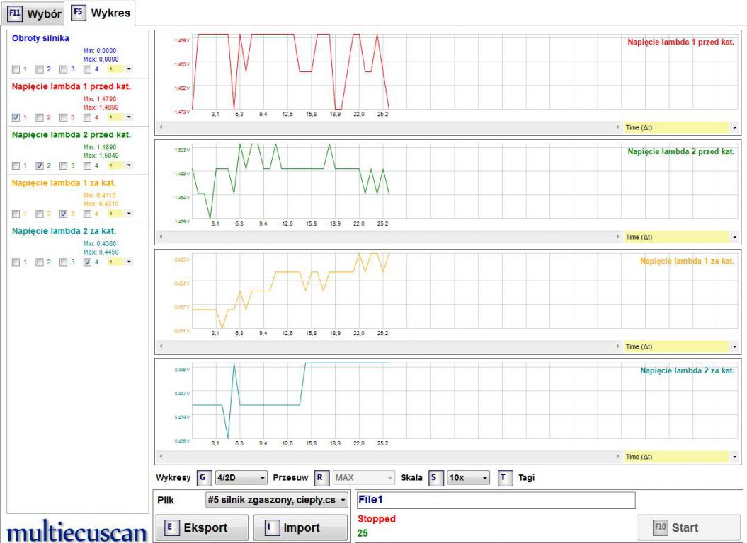

    - ja tam w sondach za katalizatorem nic nie widzę , biorąc pod uwagę te logi.
    - chociaż nie powinno być oscylacji na sondach diagnostycznych.
    - do sond prądowych musi być Scan XL Pro + elm327 ver 1.3

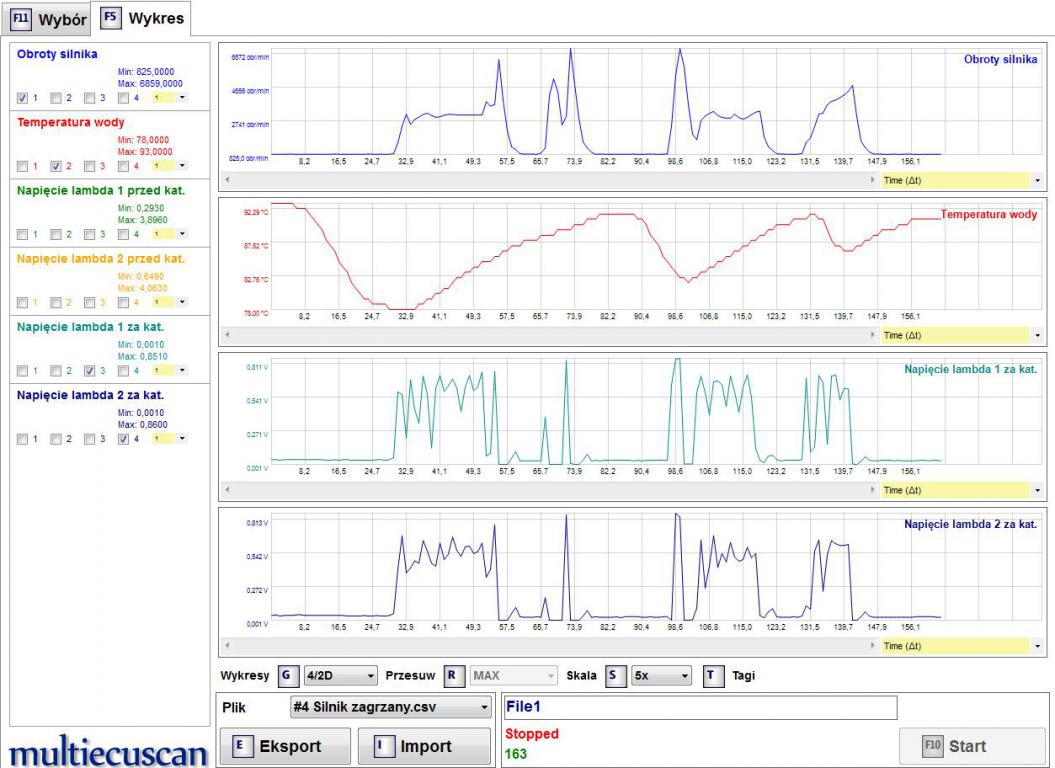

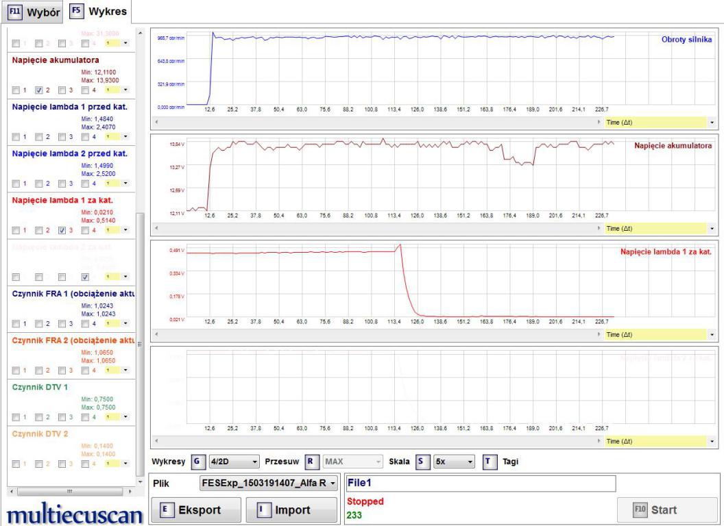

    - poniżej masz logi jakie zamiesciła Majka a w swoim temacie, tam pokazano jak robić test sond post-cat w GT JTS za pomoca MES-a.
