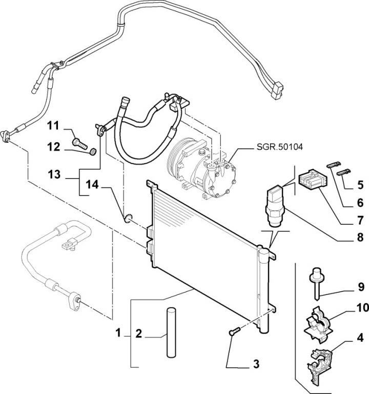

    Ja nie mogę u siebie zlokalizować osuszacza. 156 1.9 JTD 8v 2000r. Nie ma go ani po prawej stronie pod zderzakiem ani nie widzę go przy skraplaczu (chłodnicy) klimy. Gdzie w takim razie może być? Presostat mam zamontowany na przewodzie klimy na górze koło zbiorniczka płynu chłodniczego.
    03 2013
    Alfa Romeo Giulietta 2.0 JTDm 170 KM
    236
    u mnie osuszacz jest pod pozycją 2
    Ktoś coś odnośnie wymiany ?

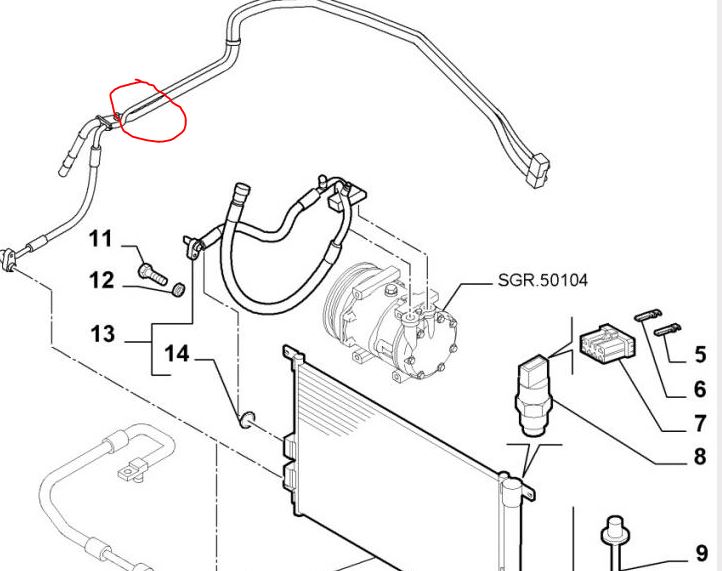

    No to u mnie jest jakaś rzeźba. Bo układ przewodów wygląda u mnie tak samo (czyli poliftowo) ale osuszacza nie mam jw. pod nr 2. Presostat (poz. 8) też jest u mnie w innym miejscu zaznaczonym poniżej.

    W przed FL na jednym przewodzie jest taka metalowa duża puszka.
    Takie coś:

    Przed FL ale wersja 16v ma tak jak na moim załączonym schemacie ? Czyli zintegrowana z chłodnicą klimatyzacji ?
