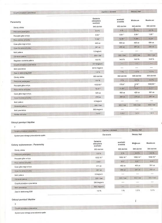

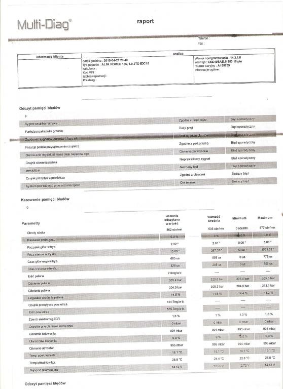

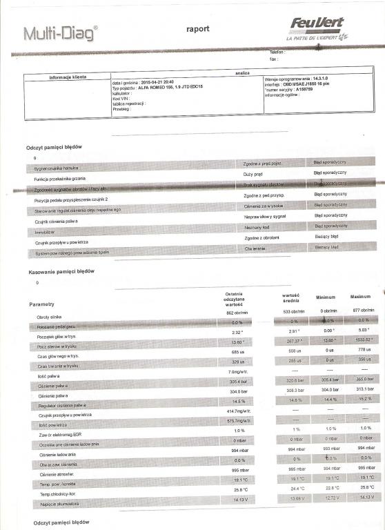

    To mi przykro nie dam rady , to sa wyniki z Diaga
    po wykasowaniu błędów zostały tylko dwa "Czujnik przepływu powietrza " i "System powrotnego prowadzenia spalin"

    Kiepska jakość. Ogólnie nie widzę kodów błędów. Ale:
    - czujnik przepływu powietrza - przepływomierz prawdopodobnie umarł
    - system powrotnego prowadzenia spalin - EGR się zacina albo umarł całkowicie.
    Ciśnienie na listwie widzę w normie.
    Problem z odpalaniem może powodować moim zdaniem czujnik położenia wału korbowego. Co do przepływki nie wiem czy ma wpływ na odpalanie więc nie będę się wypowiadał może, któryś z kolegów.
