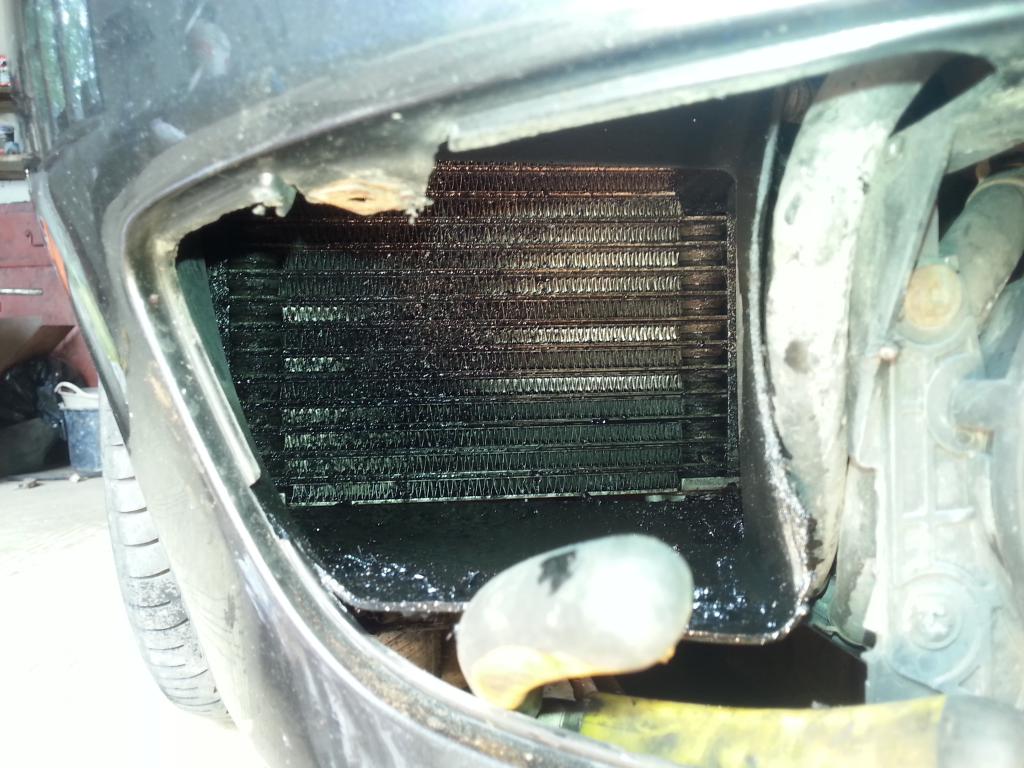

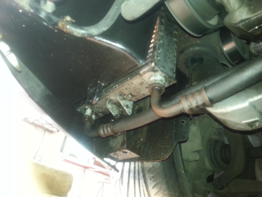

    Witam serdecznie od jakiegoś czasu Alfa zostawiała po sobie ślady na parkingach wydawało mi sie ze kapie ropa. Po odkreceniu osłony silnika stwierdziłem ze prawdopodobnie cieknie chłodnica oleju (przód prawa strona przed kołem wlot koło halogenu) Wlot i przewody całe zaolejone zresztą jak cała chłodnica .... Czy jest nadzieja ze to jakaś inna duperlka czy czeka mnie wiekszy wydatek... Proszę o pomoc i czy ewentualnie ma ktoś coś takiego na zbyciu jak kupować to nowy zamiennik czy allegro używka ?

    wygląda na to, że intercooler do wymiany. A co dalej, to zdiagnozujesz po wymianie.

    to jest intercooler czy chłodnica oleju

    Chłodnica oleju. Oryginalna ok 800 zł. Trzeba ją wyjąć z przewodami i znaleźć nieszczelność.

    czyli jest możliwość ewentualnego zalutowania dziury ? i jak znaleźć tą dziurę ?

    Ja bym zdemontowal chlodnice, wymyl ja z zewnatrz. Dajesz co wody i w jakis sposob podajesz powietrze z kompresora(jedna strone zaslepiasz korkiem a w drugi przewod podajesz powietrze). Bedziesz widziec gdzie wydostaje sie powietrze. Przy okazji bedziesz musial uzupelnic olej bo troche go ucieknie z chlodnicy i calego obiegu.

    Przy demontażu chłodnicy nie trzeba spuszczać oleju z silnika ? Bo przewody idą w okolice filtra czyli chyba bedzie cisnąć olej

    Chłodnica zawiera w sobie ok 0.5 l oleju, który nie wraca do miski.

    a z silnika nie bedzie spływać po odkreceniu przewodów ?
