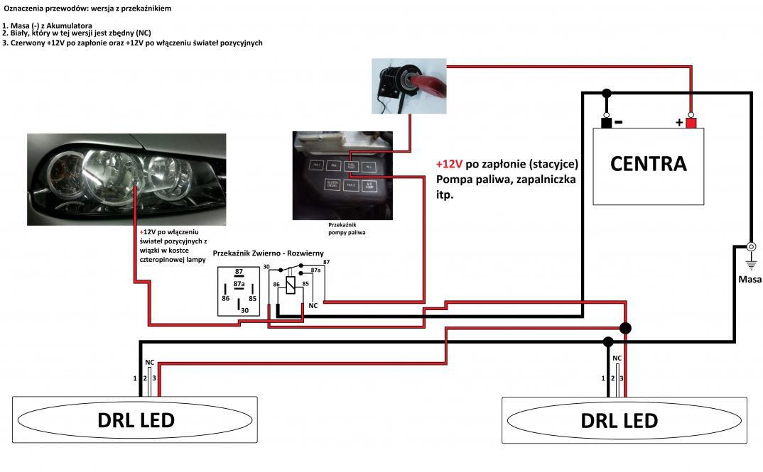

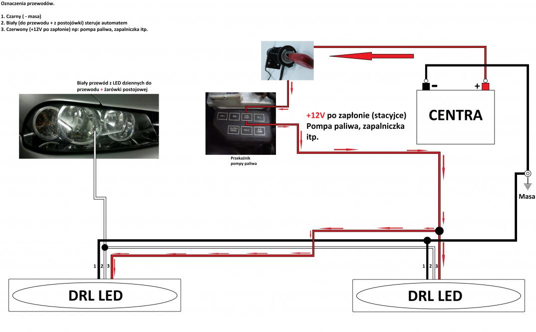

Dzienne podłącza się w ten sposób. Piszę o dziennych kupionych na Alledrogo.

A czy wpiąłeś zasilenie świateł drogowych za przekaźnikiem? Czyli ze skrzynki bezpieczników przewody, które bezpośrednio idą na lampę.
Tak w skrzynce bezpiecznikow przewod zielony i zielono/czarny
Przepraszam nie napisalem ze nie wlutowalem diod prostowniczych bo nie wiem jakie
Aktualnie dziennych nie mam, ale miałem podłączone w ten sposób że napięcie + masa normalnie z aku. sygnałówka pod pokojówki i włączanie po stacyjce z przepływki. W 147 wszystko działało jak powinno :D
Myślę ze problem tkwi w podłączeniu dlugich poniewaz jak zapali sie dlugie to świecą długie i mijania a nie same długie.Tylko jak to obejść
brzeczy przekaznik bo prad idzie i na dlugie i wraca tez do przekaznika i zapala mijania.
Diody prostownicze zalatwiaja problem, mialem to samo.
Mam taki modulik założony przez poprzedniego właściciela miał ktos moze już jakaś kontrole drogowa ?
W ostateczności podłączyłem pod światła MIJANIA (też świecą tylko one i nic poza tym - tak jak przy podłączeniu pod drogowe)Zamontowanie diod prostowniczych to jest jakieś wyjście z sytuacji ale... podczas jazdy nocą na światłach drogowych to się MOCNO GRZEJĄ !!!! Przejeżdżałem obok kilku patroli i miałem kontrolę jednej z nich i jest OK.
