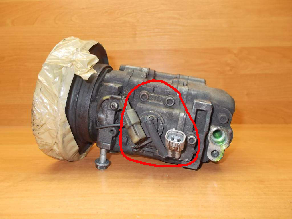

Witam.
Dwa tygodnie temu nabito mi na nowo klimatyzacje, pierwszy tydzień wszystko elegancko chłodziło. Teraz jest coraz gorzej, zanim zacznie chłodzić ustawione na max potrzeba ~10min, przy czym chłodzi dość słabo. Okazało się, że sprężarka ma parę mikro wycieków, niestety jeden podobno kwalifikuje ją do wymiany/regeneracji. Czy lepiej regenerować tą, którą mam czy próbować kupić używaną? Na nówkę mnie nie stać, koszt od 1000zł wzwyż.
Nieszczelne jest przy tej płytce.

wymień tą sprężarkę na regenerowaną koszt ok 700/800 zł plus nabicie czynnika
mozesz poszukac dobrej uzywki ja zaryzykowalem i chodzila 2 lata bez problemu i pewnie chodzi do teraz nowemu wlascicielowi mojej alfy. koszt okolo 100 zł od kolegi z forum.. na alegro 100-150
Od znajomego dowiedziałem się, że może to być kwestia uszczelniacza silikonowego, problem w tym, że nigdzie nie potrafię znaleźć kogoś kto by takie sprzedawał.
Edit. Znalazłem.
Ostatnia edycja:
Tam pewnie siedzi oring profilowy lub zwykły, który wciskasz w rowek, dokręcasz tę pokrywę i po sprawie.
