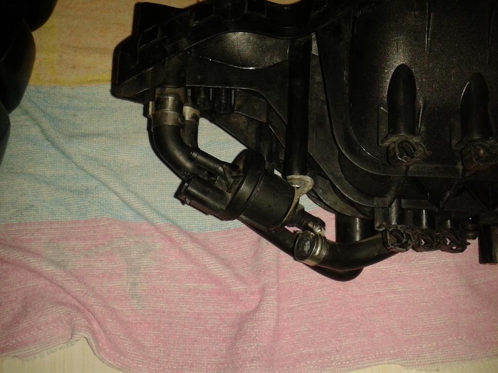

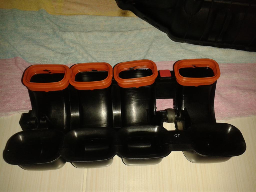

    Poszukuje uszczelek kolektora dolotowego. Być może ktoś zna ich numery katalogowe lub wie gdzie można takie kupić.
    Dokładnie chodzi mi o
    uszczelkę pod przepustnicę
    uszczelkę rozpołowienia kolektora ssacego - czyli tą która znajduje się pomiędzy jego dwoma częściami - duza
    4 szt uszczelek od zmiennej długości kolekora dolotowego - znajduja sie wewnatrz kolektora na ruchomym elemencie sterowanym przez zawor vis
    Pytanie poza konkursem Co to za elektrozawór pod kolektorem ssącym na 3 miejscu ??

    To jest zawór na doprowadzeniu par paliwa.

    - warto go przetestować, czy jeszcze działa czy nie jest zablokowany, zardzewiały.

    Zawór ma gniazdo z dwoma pinami
    Rozumiem że trzeba podać na nie + i - ?? Które na które ??
    Czym się objawia jego usterka ??
