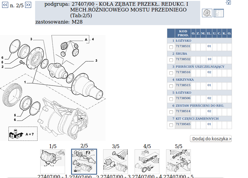

    z racji awarii awarii reduktora przedniego dyferencjału zostałem zmuszony do poszukiwania części zespołu napędowego do Crosswagona co, jak wiedzą posiadacze tej pieknej maszyny, w Polsce nie jest łatwe. Postanowiłem się więc zaopatrzeć w numery katalogowe poszukiwanych części, korzystając w tym celu z http://eper.fiatforum.com. Tam odnalazłem następujący schemat przedniego mechanizmu różnicowego:

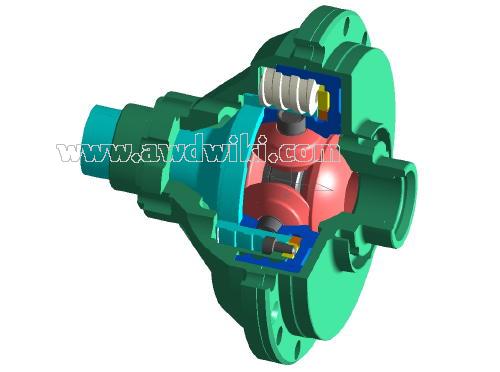

    Zaniepokoiła mnie pozycja numer 4 (A) - to co jest na schemacie przypomina mi bardziej zwykły dyferencjał niż torsena T3, który to zgodnie ze stroną http://www.awdwiki.com/en/alfa-romeo...Q4__2003_2007_ powinien wyglądać tak:
    w szczególności zawierać jakieś przekładnie planetarne, ślimaki itd.
    Stąd moja prośba: czy ktoś może zweryfikować że to, co widzę w katalogu to na prawdę części do Crosswagona Q4? Dodatkowo jeśli ktoś ma zdjęcia torsena z Alfy to chętnie bym obejżał, bo w necie są tylko zdjęcia niemieckich dyferencjałów.

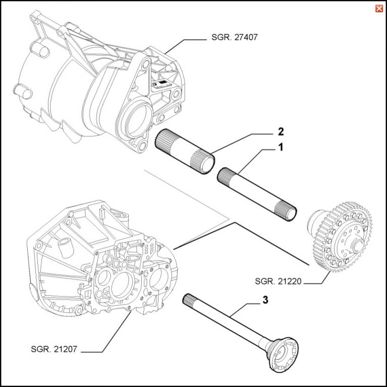

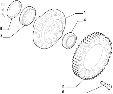

    Schemat z eper, który pokazałeś, to mechanizm różnicowy przedniej osi z reduktorem przekazania napędu na tylną oś. Sam torsen jest przy skrzyni biegów w miejscu, gdzie zwykła 156 posiada dyferencjał. Niestety eper nie posiada schematu kół zębatych torsena, a tylko cały zabudowany mechanizm.
    Pozycja nr 1.

    Czyli reasumując, żeby się upewnić czy dobrze zorzumiałem:
    -- ze skrzyni biegów napęd podawany jest na torsena którego rysunek podał Złoty, torsen ten dzieli moment na przód i tył
    -- w przednim i tylnim dyferencjale zastosowane są tradycyjne rozwiązania takie jak na rysunku który ja zamieściłem.
    dziękuje bardzo za pomoc!
    Użytkownik Maniak resoraków Avatar Złoty
    09 2012
    Jaworzynka
    Alfa Romeo 156 1.9 JTD Q4 SW DISTINCTIVE
    521
    Dokładnie. Z torsena wychodzą 2 wałki (na przednią i na tylną oś) wchodzą do "skrzynki", którą pokazałeś wyżej, gdzie znajduje się przekładnia kątowa, przekazująca moment na wał napędowy i dalej na tylny most i on napędzany jest zewnętrznym wałkiem, natomiast wewnętrzny wałek napędza dyferencjał przedniej osi. Tylny most, to już standardowy most z przekładną kątową i różnicówką.
