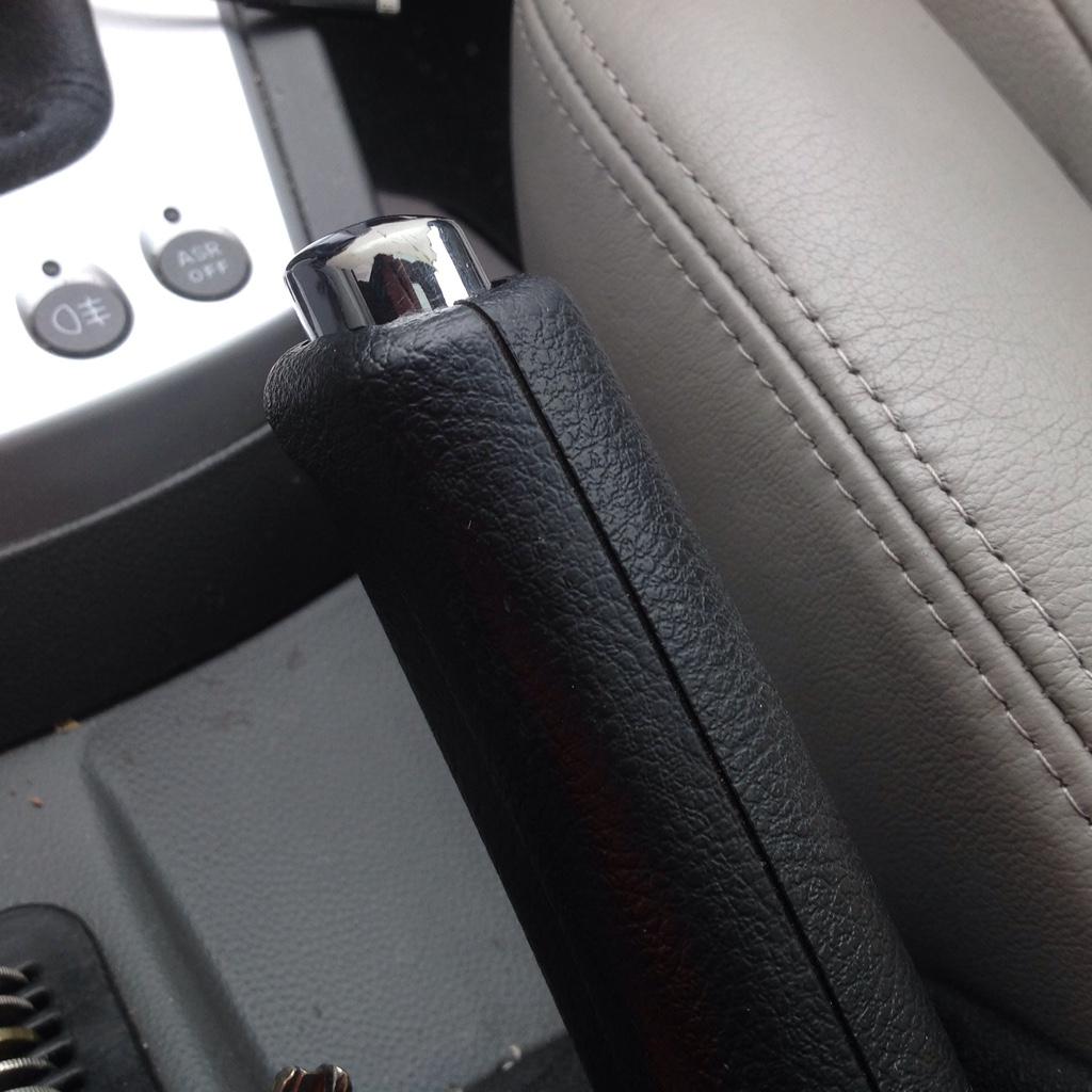

    przerabialiscie kiedyś wymianę tej plastikowej koncówki drążka hamulca? Jak widać na zdjęciu, chrom juz sie zużył. Jak ją wymienić?

    Musisz ją przekręcić o około 45' w lewo i wtedy wyjdzie z rączki razem ze sprężyną.

    Belfer trzeba coś dodatkowo robić przy próbie przekręcenia srebrnej końcówki? Mogę ją przekręcić o jakieś 6-10 stopni, dalej ani drgnie. Teoretycznie mógłbym spróbować przerzucić całą dźwignię razem z mechanizmem ale z tego co widzę śruby są wkręcane od dołu auta :/

    Udało się komuś? Też mogę przekręcić o dużo mniej, 147 ale pewnie to samo

    Mam przycisk z innej dźwigni, tylko nie bardzo umiem go z niej wyjąć [emoji23]

    Cytat Napisał konrad53 Zobacz post
    Bierzesz sobie kawałek szmatki i klucz płaski otwarty (bodajże 14'). Nakładasz na guzik szmatkę i kluczem go przekręcasz. On się zacznie wtedy sam wysuwać z pomocą sprężyny.
