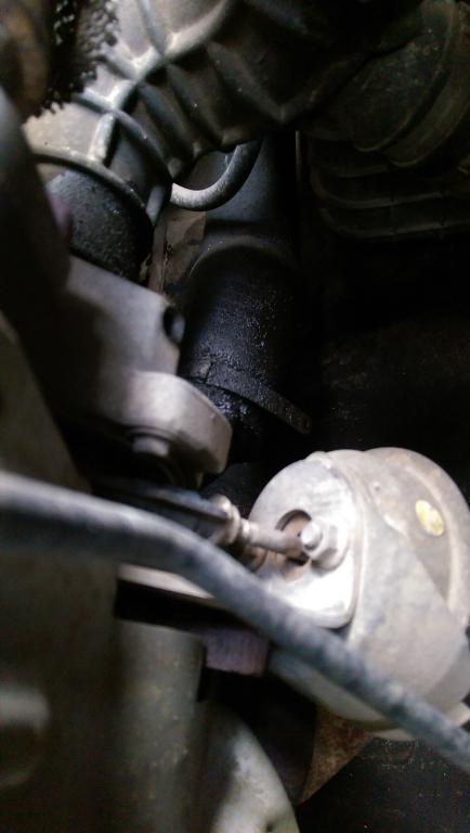

    Witam Panowie , u mnie AR chodzi b.ładnie nie dymi nic , przyspiesza myślę że dobrze , przy rozpedzaniu spokojnie ciągnie do czerwonego na obrotomiezu , oleju w silniku nie ubywa i nawet nie jest bardzo czarny , ale z turbo puszcza olej nie mocno ale rury mokre , czy trzeba całe regenerowac czy może da się jakiś uszczelniacze tylko wymienić ? Bo jak by puszczalo w obie strony to i by dymilo , Kliknij obrazek, aby uzyskać większą wersję

    A olej nie spływa z przewodu odmy dochodzącego do rury przepływka-turbo?
    Cytat Napisał Przemekkk97 Zobacz post
    Mam właśnie chyba 8V 110 KM ta co wysłałeś podejdzie ? mam jeszcze trochę syfu dookoła dolotu przy silnik tam chyba przepustnica jest tak ?
    W dieslu nie ma przepustnicy, Odkręć tą rurę i zajżyj do środka, jeśli jest w tej rurze odrobina oleju nie ma dramatu, ale jeśli ilość jest znaczna masz kłopot z turbiną.

    No właśnie ta rura co idzie do filtra powietrza i w niej jest cienka odma to troszkę widać że jest ślad oleju , kiedyś sprawdzałem to nie było dużo ale i mniej mokrą była rura sprawdzę i pomyje wszystko i zobaczę jak będzie , a egr jak zaslepiony to może bardziej się turbo pocic ?
