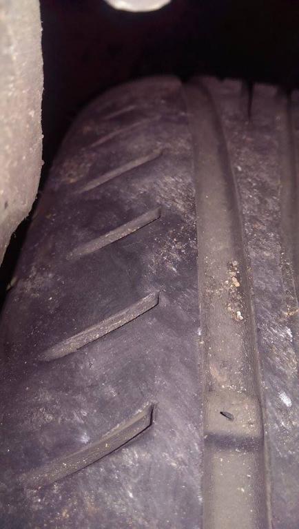

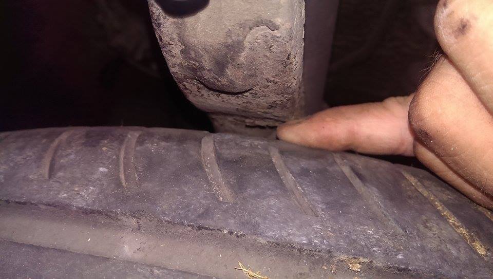

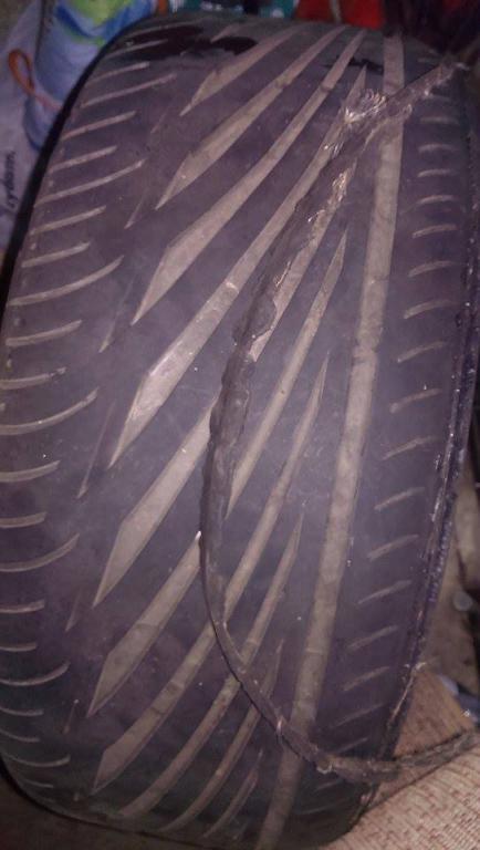

    Kupiłem nowe oponki Vredestein Ultrac Sessanta R 17 225/45 zrobiłem na nich 70 tyś w niecały rok , w 90% po niemieckich autobahnach;p az tu nagle lekkie bicie kierownicy i trach opona pękła , miałem akurat taką samą zapasówkę więc ją założyłem i o to co się stało po przejezdzie kilkuset kilometrów.

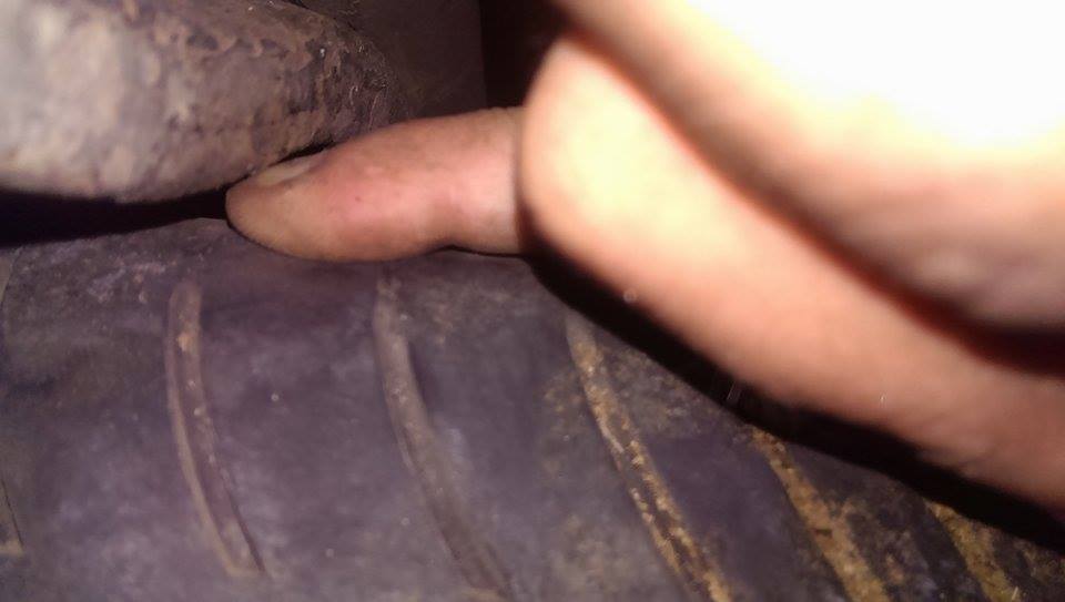

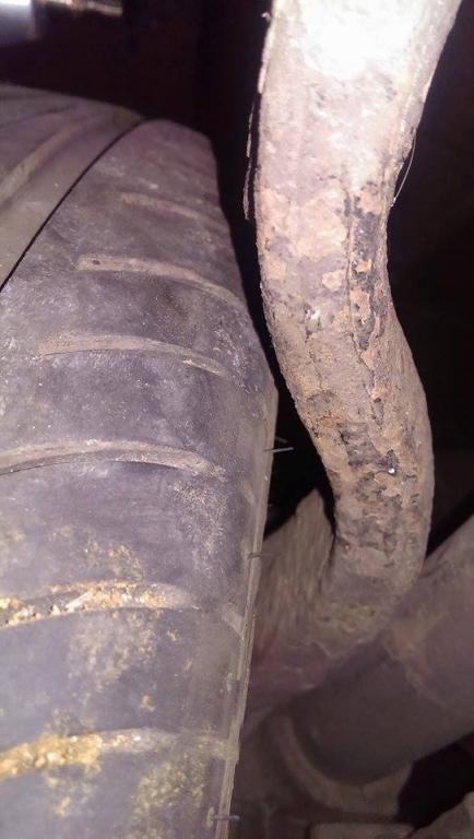

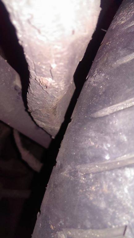

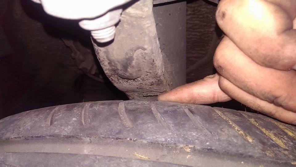

    Odleglosc pomiędzy oponą a mocowaniem wahacza jest następująca nie mogę dalej palca wcisnąć
    Ostatnio miałem przegląd i bez niczego pozytywnie przeszło go auto a tu ewidentnie widać że tnie opony, zdjęcie ukazuję prawą stronę zawiasu bedąc w aucie i z tej strony auta raz pękła z kolei za drugim razem wyrwał co widać na zdjęciu powyżej odłam opony. Ten scisk pomiędzy oponą a mocowaniem to normalka ?
    Obecnie jestem poza granicą naszego kraju i dojezdzam 145 i chcialbym dowiedziec sie cos na temat tego zjawiska.

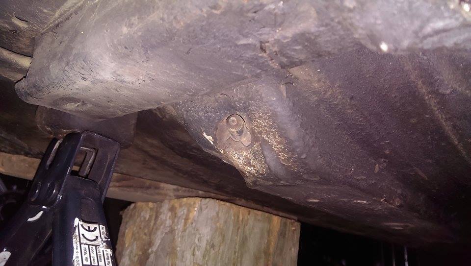

    A tak btw to przy podnoszeniu zauwazylem pewne ciało obce w podłodze , jest wykonane z gumy tj trzon chcialem go wyrwać nie dałem rady ponieważ dalej ma otoczkę coś jakby uszczelką o dużej średnicy , co to jest to nie mam zielonego pojęcia

    Rozmiar 225/45/r17 nie był homologowany do 156 (z wyjątkiem GTA i Crosswagon).
    Zamiast nich homologowane były 215/45/r17 które są i niższe profilem i mniejsze szerokością.
    A po drugie, masz niewłaściwe ET felgi, dlatego tnie wewnętrzną krawędź o zwrotnice.
    Strzelam że masz felgi z ET 43.5 przy szerokości 7J.
    Możliwe w Twoim przypadku rozwiązania są dwa:
    Wymień felgi na 17' 7j które mają ET w przedziale 35-40.5 lub
    Zmień opony na 215/45/r17

    Lub dystans. Ja mam 225 na dystansie i jest ok, nie trze o zwrotnicę

    Hm mozliwe wymieniłem na razie koła na 16'' i opony 205/55 zobaczymy co sie będzie dalej działo .
    Btw ale po 60 k km dopiero takie kwiatki by sie dzialy?

    Z tego co widać na foto to masz złą zbieżność (wygląda że masz rozbieżność).
