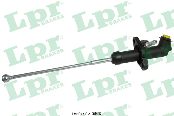

    Hej moze ktos z alfistow mi pomoze ??? Ten zawor ma byc odkrecony czy zakrecony maksymalnie.
    Bo po odpowietrzeniu ukladu przez wysprzeglik pedal w podlodze mam.
    Jest to troche inna konstrukcja majaca oprocz zaworu takie 2 kulkowe dziurki(widac to na zdjeciu kolo zaworka)
Nazwa:	pompa sprzegla.jpg
Rozmiar:	52.8 KB

    O jakim zaworze ty piszesz??
    Użytkownik Romeo
    06 2010
    Gdynia
    156 jtd (105)
    619
    ten który doprowadza płyn do pompy zoom na rysunku zrob

    Moim zdaniem tam nie ma zaworu

    A to co?? jest na gwint jak widac, przypomina to troche odpowietrznik na wysprzegliku. Pytanie czy jak jest zakrecony to podczas odpowietrzania ukladu przez wysprzeglik nie zaciaga nowego plynu do ukladu?
    Moze dlatego mam pedal w podlodze!!!!
    Pytam sie bo sie nie spotkalem z takim rozwiazaniem a nie mam jak na kanal dojechac
Nazwa:	zawor.png
Rozmiar:	13.9 KB

    Przecież do tego podłącza się wąż od zbiorniczka płynu hamulcowego!!!! A z tyłu się podłącza wąż do wysprzęglika. Żadnego zaworu nie ma.

    Tyle wiem pytanie czy leci plyn z zbiorniczka wykonawczego jak ten "Zawor" lub " doprowadzacz" jest wkrecony na maksa. Tam jest gwint na klucz 12 widzisz??

    Ma być wkręcony na maxa - to jest tylko adapter/przejściówka.

    I wtedy bedzie do pompy zaciagany nowy plyn??? jak bedziemy odpowietrzac przez wysprzeglik

    Tak.
