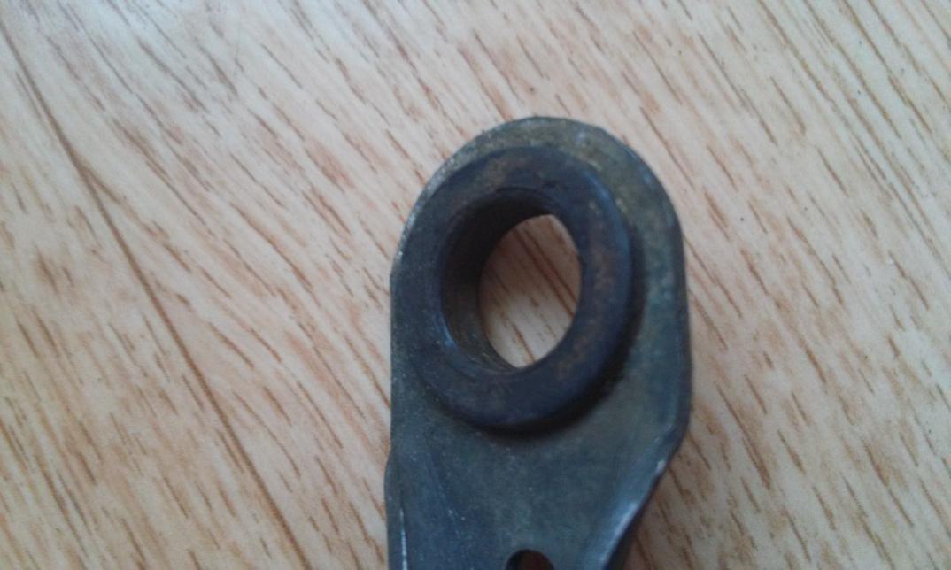

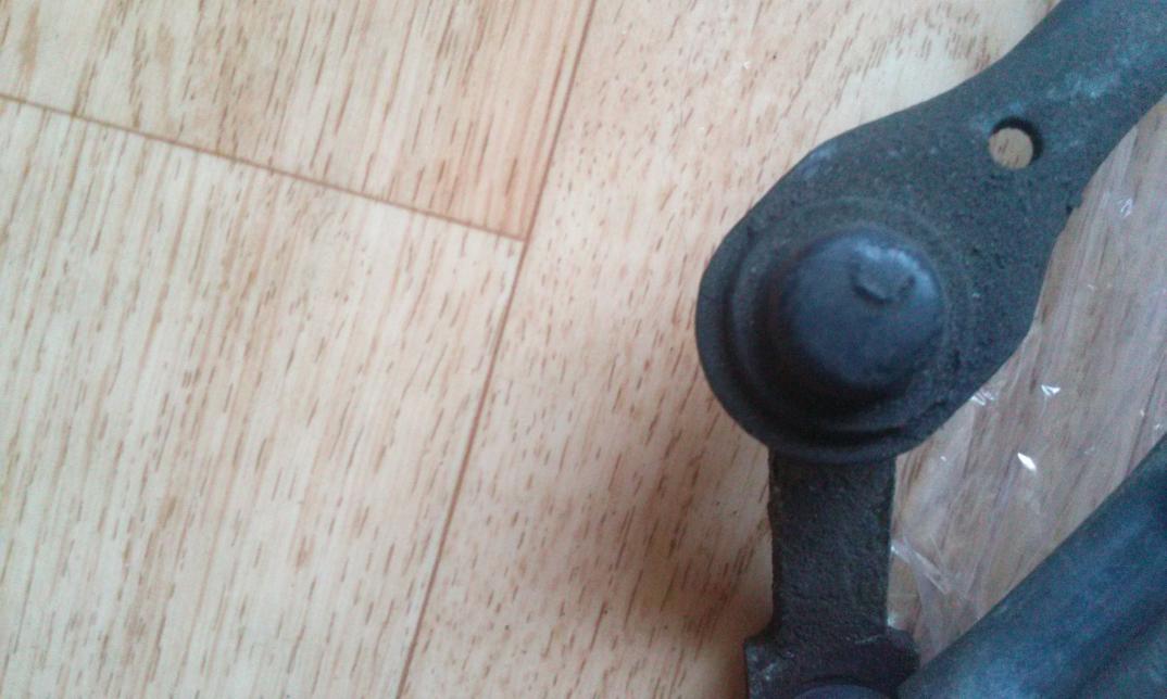

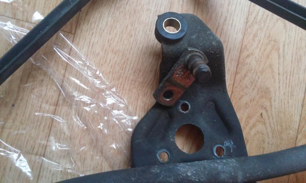

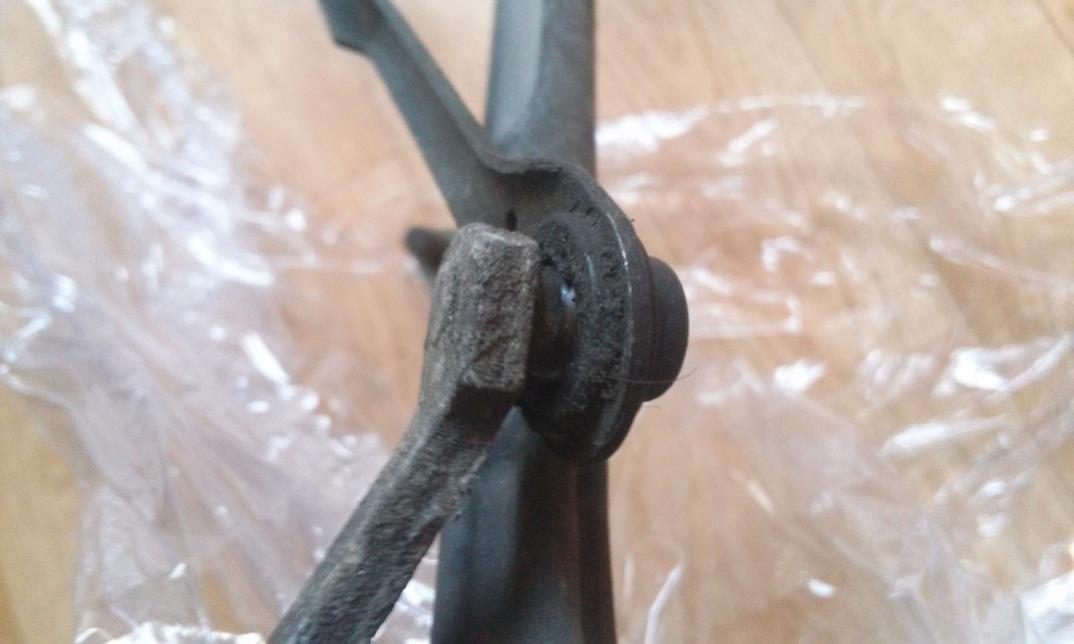

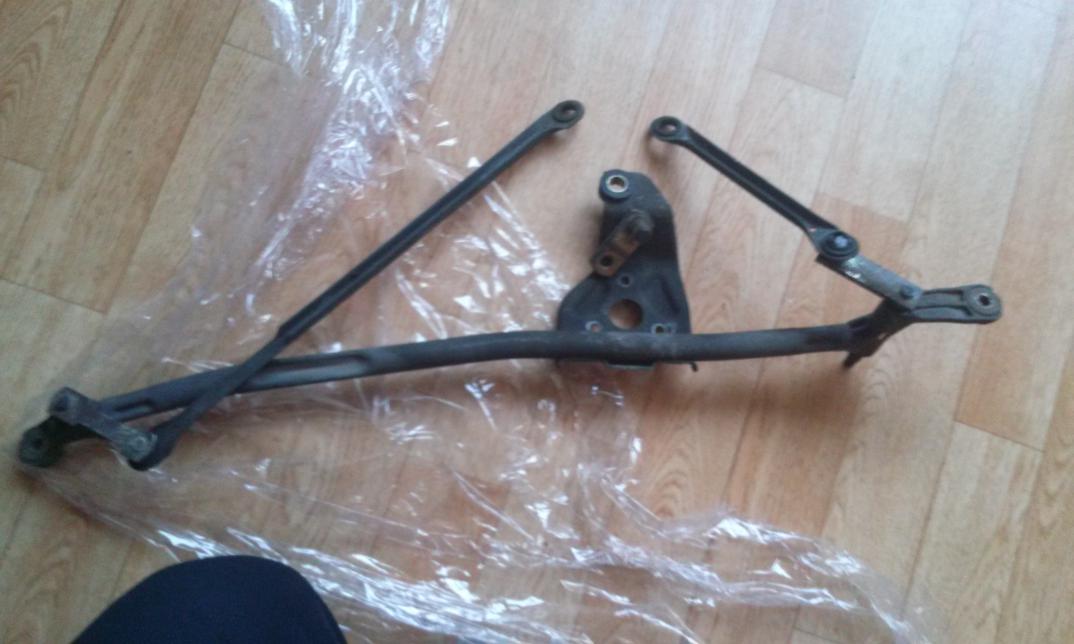

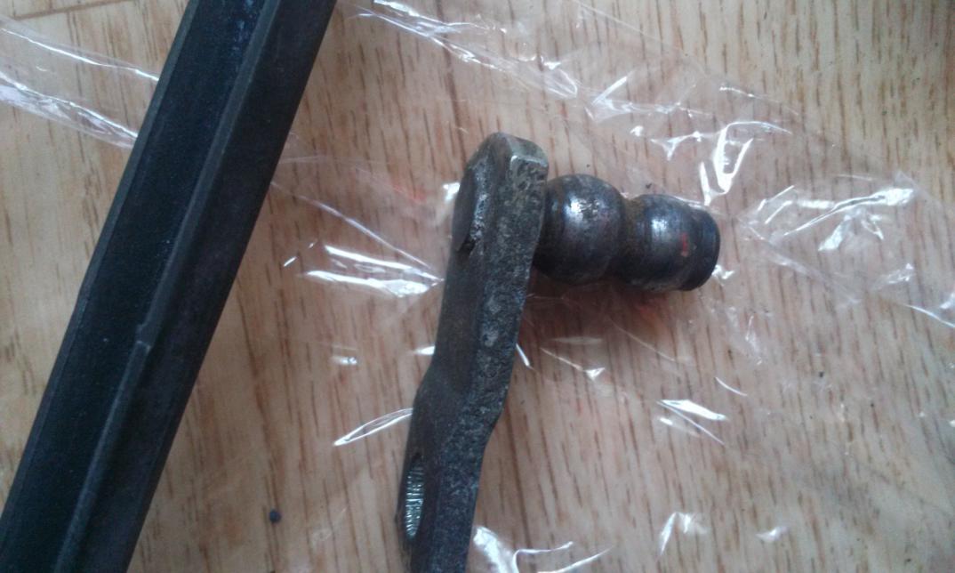

Cześć,
mam luzy na ramionach wycieraczek, wyjąłem mechanizm i w zasadzie wszystkie sworznie kuliste mają luzy.
Kupno mechanizmu w bardzo dobrym stanie to ciężka sprawa, nowy - cena kiepska.
Przerabiał ktoś regenerację takiego mechanizmu?
Z czego ew. dotoczyć tulejki i w jaki sposób (te czapki albo były gumowe, albo zgrzewane już na ramionach)
Macie jakieś pomysły, doświadczenia?

E, lepiej poszukaj używanego w dobrym stanie - ostatnio taki kupiłem, praktycznie bez luzów - za kilkadziesiąt złotych (bodaj 70) z silniczkiem... Na grupie fejsbukowej alfaholicy-giełda można fajne części w odpowiednim stanie i dobrej cenie kupić.
No właśnie szukam i nikt się nie zgłasza. A praktycznie bez luzów tzn? Wycieraczki chodzą cichutko?
Myślę jeszcze czy nie kupić nowego z silnikiem i ew. znaleźć kupca na silnik..
Wiesz, pewnie bym wydał ale niestety "Dostępność: Wycofany z oferty".
Można kupić jedynie komplet z silnikiem za chyba niecałe 400zł.
No nic pewnie podjadę do znajomego na tokarkę i zobaczymy co się da zrobić..

Kupiłem używany mechanizm w dobrym stanie, jakiś tam minimalny luzik jest, ale ciężko go wyczuć więc będzie dobrze :)
Co do mechanizmu z silnikiem to jest to komplet do Fiata Marea produkcji Magneti.
A no i ten co kupiłem to też niby do Marea, ale przymierzałem z moim i taki sam :)
A czym objawiał się ten luz? Wycieraczki się zacinały, przeskakiwały, zdzierały pióra... ?
Gdy masz wyłaczone jak szarpniesz wycieraczkami góra dól to ci "latają"...
Gdy się zacinają lub przeskakują to jeszcze tragedii nie ma, najczęściej silniczek trzeba wyczyścić.
Ostatnia edycja:
@LukaSS
Wycieraczki hałasowały przy zmianie kierunku ścierania coś jakby stukało, poza tym pierdziały bo nie jeździły sztywno po szybie.
Luz można sprawdzić próbując przesunąć pióro pasażera góra-dół po szybie, powinno się dać z 0,5cm a u mnie chodziło na 10cm...
