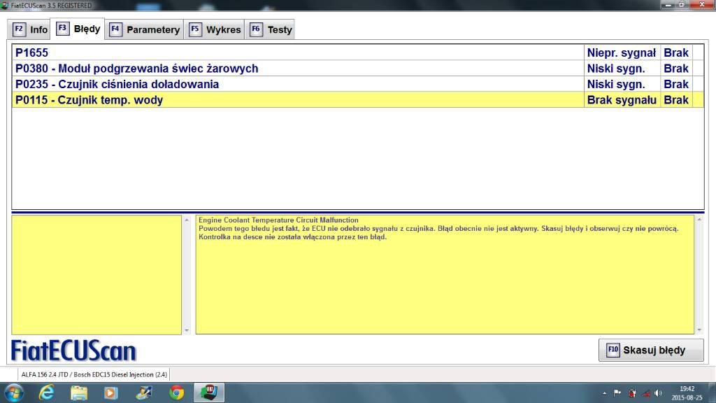

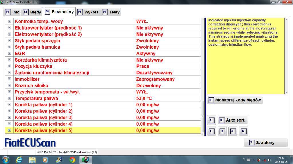

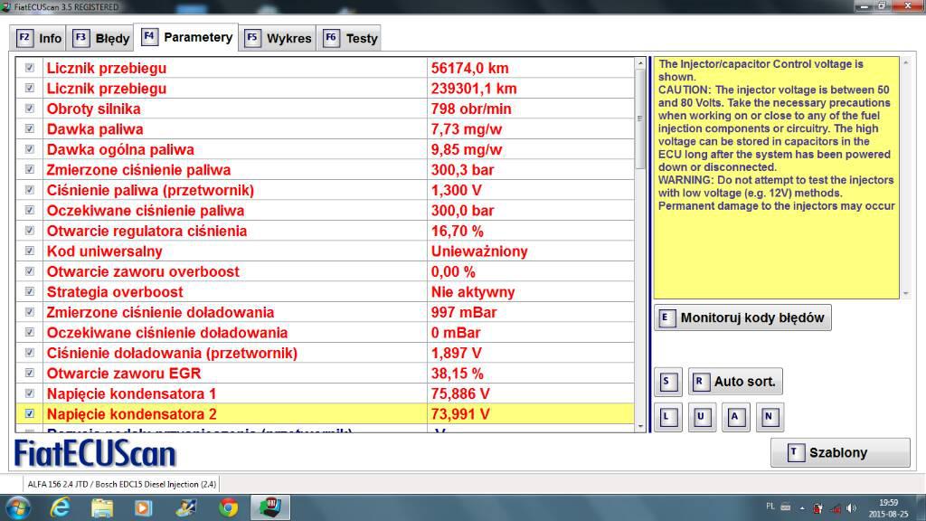

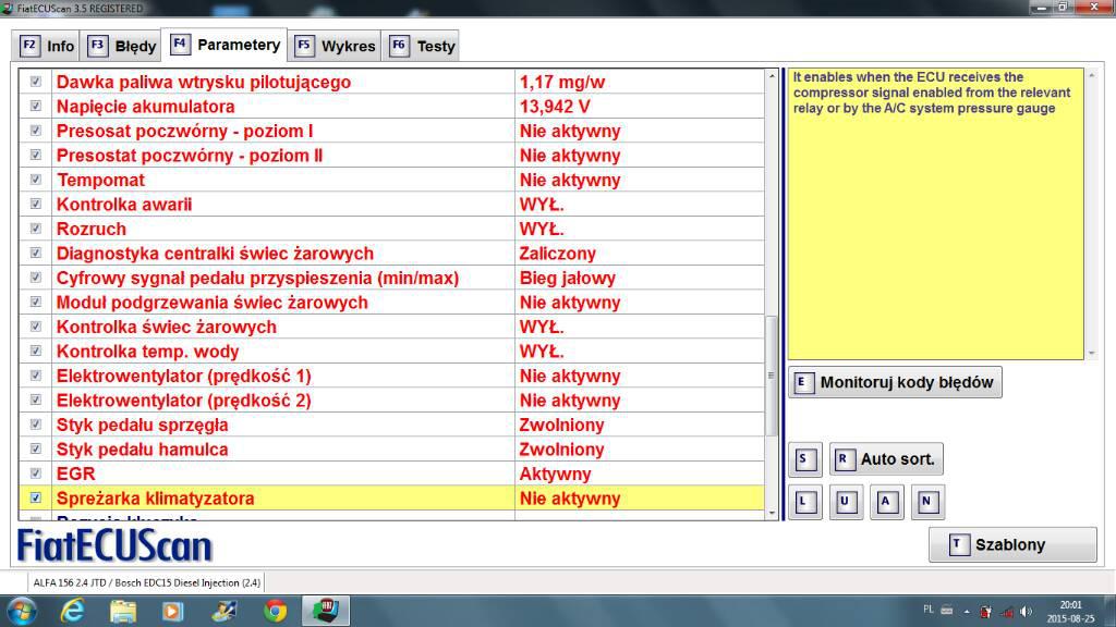

Witam.jest ktos kto moglby mi napisac,ktore parametry odbiegają a ktore są w normie.z gory dzięki. Ponizej zdjęcia
Poza tym mam bląd czujnika doladowania. Zauwazylem,ze podczas jazdy powyzej 3000 obr/min zapala się kontrolka wtrysku. To moze byc spowodowane nieszczelnoscią rury turbo-intercooler ale czy z tego powodu moze byc wlasnie ten bląd,ktory pokazuje komputer?
