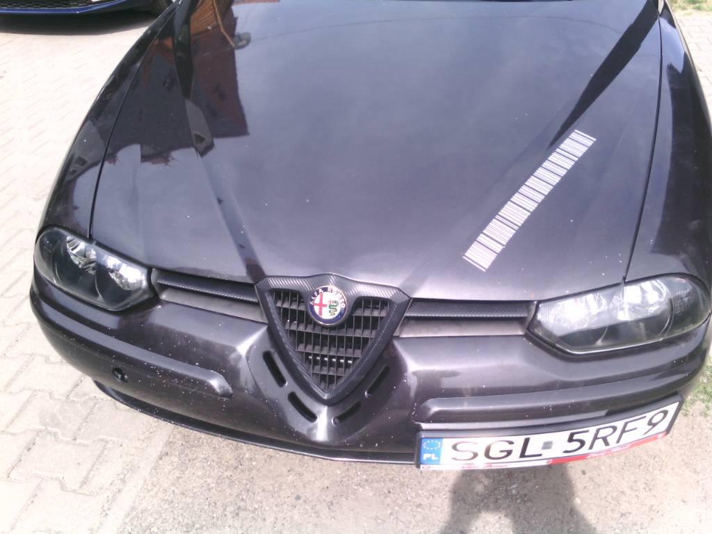

Co do dayline'ów to moim zdaniem może nie szpecenie - bo to może obrazić innych, ale przesada na maksa. Zdecydowałem się jednak na lampy depo, ale wraz z soczewkami. Do tego nie będzie żarników ksenonowych, a same H7. Lampy przyszły wczoraj kurierem, są piękne.. Dziś po robocie (jakoś o 20:00) będę je montował, oczywiście pełna fotorelacja trafi także na forum w najbliższym czasie, przed i po i te sprawy.. :D Co do policji, to w Polsce chyba tak jak ktoś pisał wyżej, żaden bagietmajster nie będzie dociekał, aż tak, przynajmniej tak mi się wydaje.. mam jeszcze jedno pytanie, trochę z innej beczki, jednak nadal o lampach. Mianowicie, czy po wymianie lamp muszę podjechać na stację diagnostyczną i je ustawić? Jeśli chodzi o silniczki to ich nie przekładam, lampy już mają je założone. Pozdrawiam :)
Szymon2278, dzięki wielkie za odpowiedź. Regulatorem wysokości dałem je na sam dół, ale po niedzieli podjadę na stację. Tymczasem lampeczki już wymienione, wczoraj o 20:00 pojechałem do garażu i wraz z kumplem wymieniliśmy lampy.
Cały projekt trwał kolejno:
- ok 40min - odkręcenie części zderzaka oraz nadkola prawego i lewego
- ok 1h - odkręcenie lamp, odpięcie wtyczek, czyli kompletna demontacja starych reflektorów + przełożenie żarówek do nowych lamp
- ok 30min - montaż nowych lamp, podłączenie ich + wstępny test polegający na sprawdzeniu sprawności lamp
- ok 40min - skręcenie z powrotem lamp, zderzaka oraz nadkól
- ok 10min - powierzchowne otarcie auta z odcisków palców oraz pełny test świateł pozycyjnych, mijania, drogowych oraz kierunkowskazów
Całość zajęła więc około 3h, wszystko robione w dwie osoby. Muszę przyznać, że poszło dość gładko zważając na fakt, że pierwszy raz rozbieraliśmy Alfę :)
Moim zdaniem warto było, ponieważ autko wygląda całkiem inaczej. Wygląd to już kwestia gustu, mnie jednak się podoba. Lampy soczewkowe świecą całkiem innym światłem, pięknie oświetlają drogę, muszę je tylko ustawić na stacji diagnostycznej. Łapcie zdjęcia z przed i po :)
