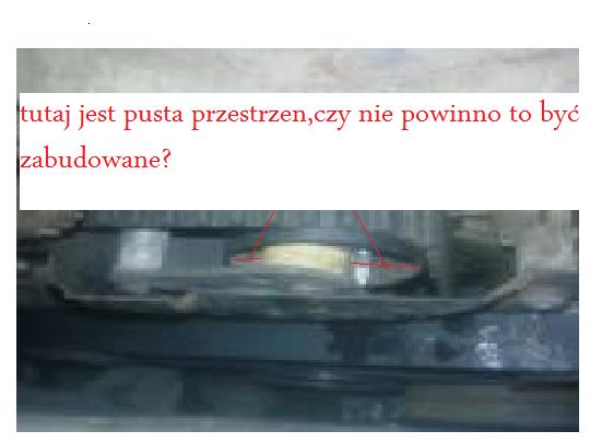

    zdjąłem osłone rozrządu i pytanie czy Waszym zdaniem z tą rolką jest wszystko ok?nie hałasuje nie skrzypi pasek naciagniety oki tylko przy tym biały elemencie wokól rolki nie powinno być osłony?

    Ciężko zrozumieć o co Ci chodzi, a zobaczyć na tym zdjęciu jeszcze trudniej. Rolka to plastikowa bieżnia z łożyskiem w środku. Jest osłona rozrządu więc łożysko takiej mieć nie musi i nie ma, tz ma ale nie takie na całą rolkę.

    Domyślnie może teraz bedzie widoczne
    Cytat Napisał slavol Zobacz post

    Nie, tym bardziej że jest tam wskaźnik napięcia. Wszystko ok, spójrz sobie na zdjęcia w necie.

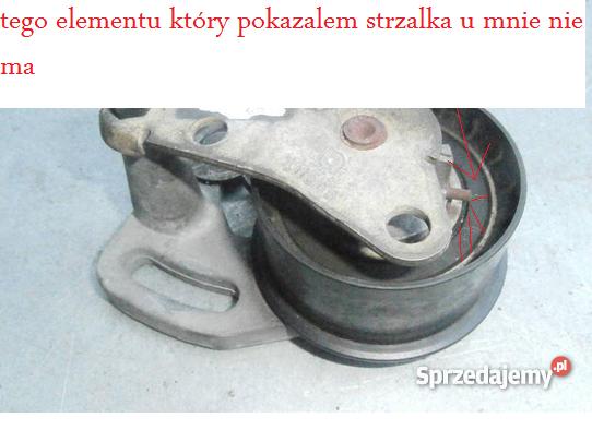

    Spojrzałem na zdjęcie w necie,na stary napinacz,i nie ma tam tej luki,masz może link?

    http://sprzedajemy.pl/alfa-romeo-156...2?source=right
    Idealnie pokazuje napinacz, i jak widać gołe łożysko, żadnej osłony tam nie ma.

    Domyślnie rolka
    tego elementu, który pokazałem czerwona strzałka u mnie brak

    To uszczelniacz łożyska, jak chcesz spać spokojnie zmień napinacz (około 260 zł)

    a widzisz doszliśmy do tego o co mi chodzi
    rozrząd i reszta była wymieniana ale mniejsza z tym
    pytanie
    żeby zmienić napinacz trzeba opuścić silnik,zwalić pasek?jak to wygląda?
    rozumuje że jak nie ma tego uszczelniacza to napinacz może puścić?
    nie widzę śladu tego uszczelniacza
    prawdopodbnie jakiś błąd w sztuce może moment dokręcenia napinacza?
