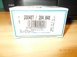

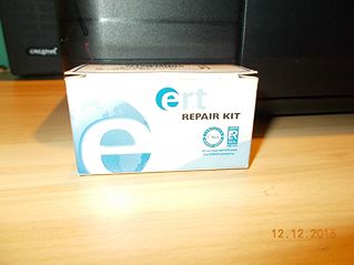

    Mam opakowanie z tego zestawu w aucie,dziś lub jutro wrzucę go tutaj.Średnica 19,w zestawie jest 6 elementów.
    Masz zdjęcia opakowania,u mnie pomogło,wymieniłem wszystkie elementy z zestawu.Do tego wymieniłem też wysprzęglik,płyn hamulcowy,porządne odpowietrzenie układu.Jeszcze kupiłem sprężyne wyciskową pedału sprzęgła bo jej nie było i teraz sprzęgło śmiga jak lala.

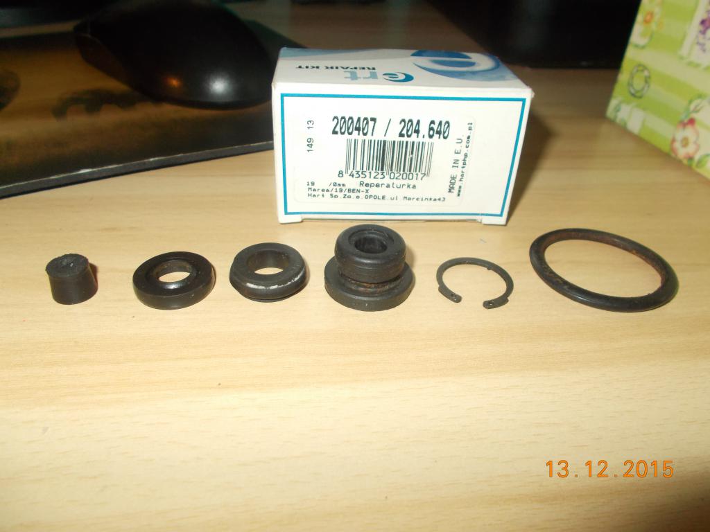

    U mnie też był zardzewiały.Najlepiej wyciągnąc pompę razem z przewodem,jest przykręcony do rozdzielacza czy czegoś w tym rodzaju przy lewym błotniku.Jak ściągniesz aku razem z podstawą to będzie widać,ten przewód jest zamocowany jeszcze na spince przed tym rozdzielaczem,wypnij go i odkręć od rozdzialacza,wyciągaj od środka kabiny obracając pompą.
    Tej tulei od pedału nie ma w zestawie,musisz dorobić lub kupić,moja jest jeszcze dobra.Masz tą sprężyne wyciskową pedału sprzęgła?Też miałem luz na pedale przed regeneracją jak zrobiło się zimnopo regeneracji był czasami delikatny luz a po założeniu spręzyny zero luzu.
    Co do odpowietrzenia to podpompuj parę razy aż zacznie się lekki opór na pedałe,trzymaj pedał wciśnięty i odkręcaj odpowietrznik aż poleci płyn,zakręć znowu pompuj trzymaj wciśnięty odkręć i tak w kółko,ja tak robiłem ponad 10 razy do momentu całkowitego zaniku bąbelków powietrza,tylko pilnuj poziomu płyn w zbiorniczku,przed odpowietrzaniem nalałem do maksa.
    Jak zdemontujesz pompę to ją dobrze wyczyść w środku i przedmuchaj razem z przewodem,jest tam trochę syfu.Nowe gumki jak założysz to posmaruj smarem do tłoczkow.
    Reperaturka od Geparda może nie pasować.Tu masz moje stare części
