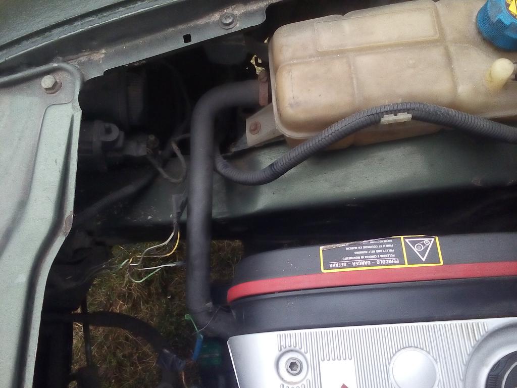

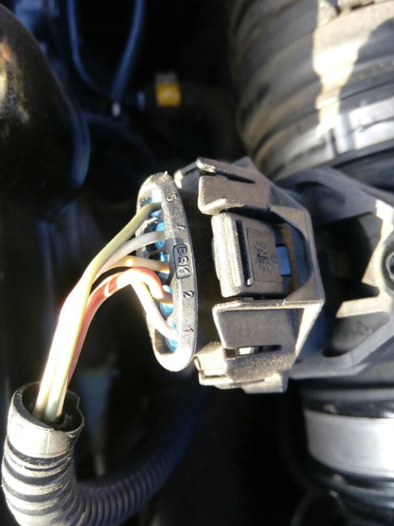

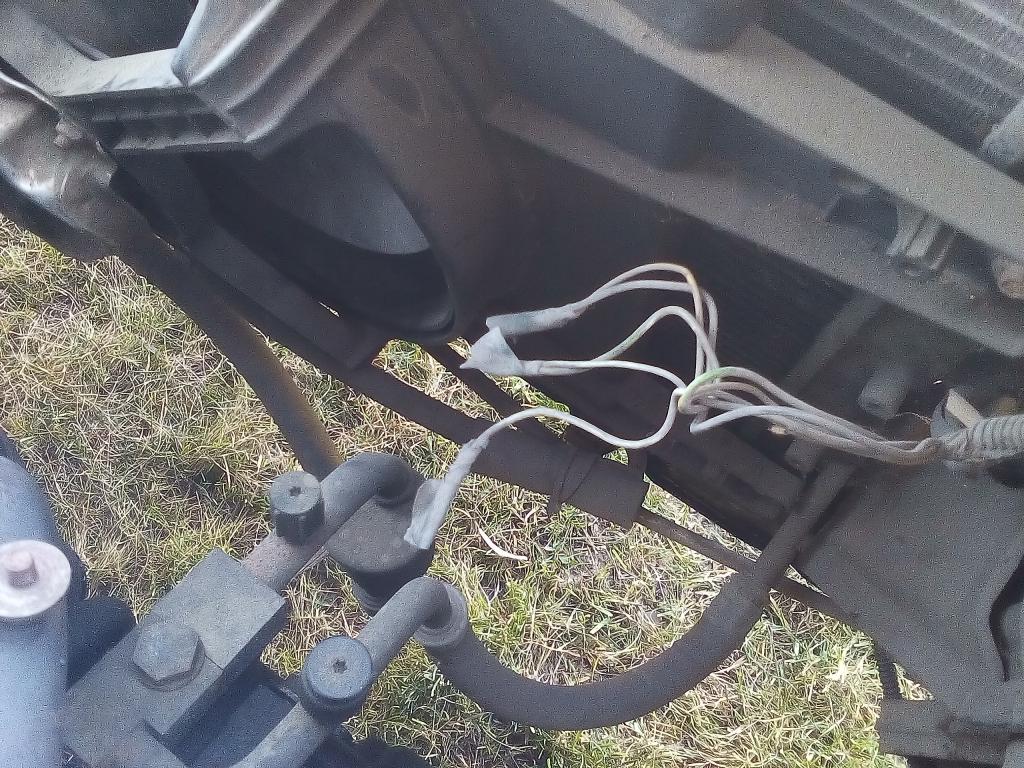

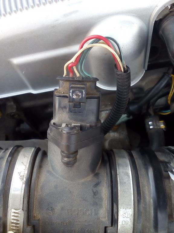

Witam was taka sprawa wystające przewody przy wentylatorze do czego są? I ktoś grzebał chyba przy przewodach przepływomierza powie ktoś czy kolejność się zgadza ? Auto Alfa Romeo 156 1.8 ts 1998 r

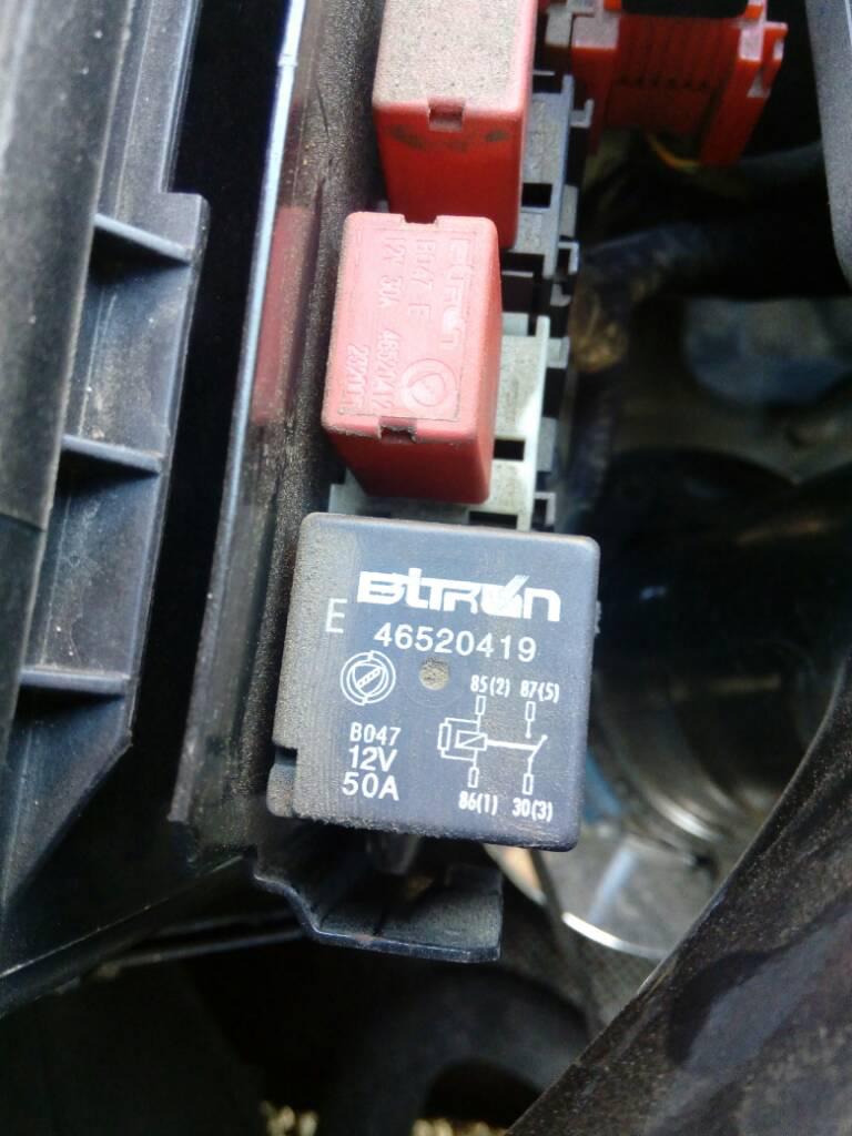

Tak od strony akumulatora a te są z drugiej strony, wogóle ktoś mądry zamontował przekaźnik wentylatora od mercedesa vito też mi potrzeba numery do kupienia oryginału.

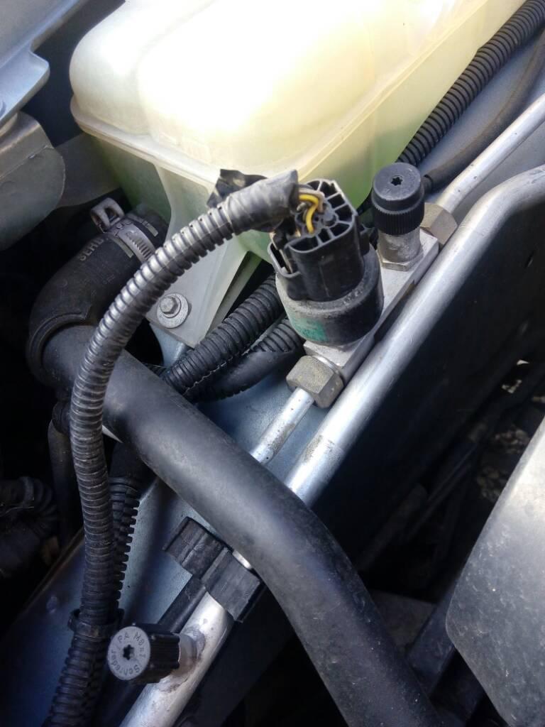

Co do tych luznych kabli masz taki czujnik?
dochodzi 5 kabli, co do przepływki u mnie jest tak

Możliwe że to od tego , może w tych rocznikach tego nie było lub było ale ktoś coś przerobił.
To jakiś czujnik od klimy ale od czego nie wiem.

A ten przekaźnik? Jakie ma numery?

Ten czujnik to czujnik cisnienia czynnika chłodzącego. Bez niego nie załączy ci się spręzarka klimy. Klia ci działa?? Który masz rok tego TSa?? Pierwsze wersje rózniły siię skrzynką bezpieczników przy akumulatorze i troche inaczej była zmontowana wiązka elektryczna w komorze silnika. Moze ktoś dokładał samodzielnie klimę i coś tam pożenił pod maską. Masz jeden czy dwa wentylatory chłodnicy?? Na obudowie wentylatora powinien być rezystor dmuchawy.
