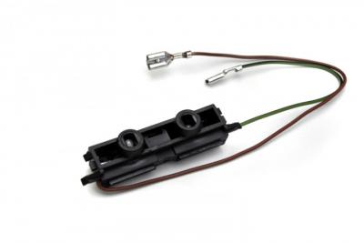

    Czy jest możliwość dołożenia do lampki w sufit takiego czegos? Kliknij obrazek, aby uzyskać większą wersję
Nazwa:	uploadfromtaptalk1451561457621.jpg
Rozmiar:	7.8 KB
    Część pochodzi z audi a 4. Dobrze to w nocy wygląda stąd pytanie [IMG][emoji41] [/IMG]

    Jak chodzi lampki led to szukaj lampki z alfy mito z ambiente. Ja mam i jest fajnie

    Ooo super czyli temat przetarty

    Popatrz sobie w moim profilu auta.

    Ja u siebie zainstalowałem 2 czerwone diody z A6. Kosztowało mnie to jedną popsutą lampkę czarną z TI, bo zewnętrzny plastik całkowicie nie podatny na obróbkę i pęka. Generalnie wrażenie bardzo fajne, gdybym parę lat temu wiedział, że jest gotowiec z Mito to bym nie walczył.
