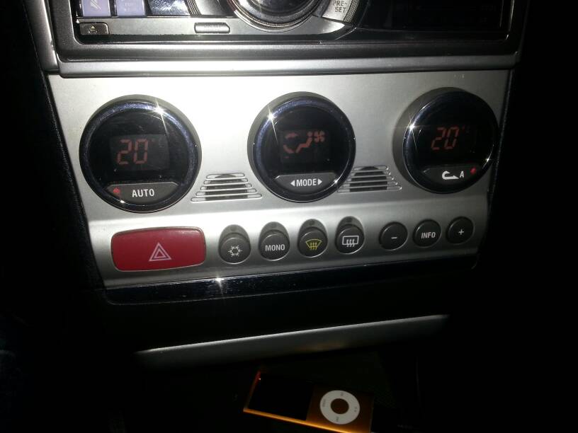

Fizycznie tam jest bo zagladalem. Widzialem rozne panele, ja mam takiuploadfromtaptalk1451854702997.jpg w moim fesie nie widzialem klimy- moze mam stara wersje albo nie taki kabel( viaken z przelacznikiem)
Nowszy MES jest na moim chomiku (szukaj po ksywie). Kabelek masz dobry do połączenia. Chyba, że chcesz je fizycznie wyciągnąć :)

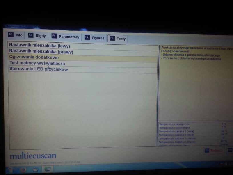

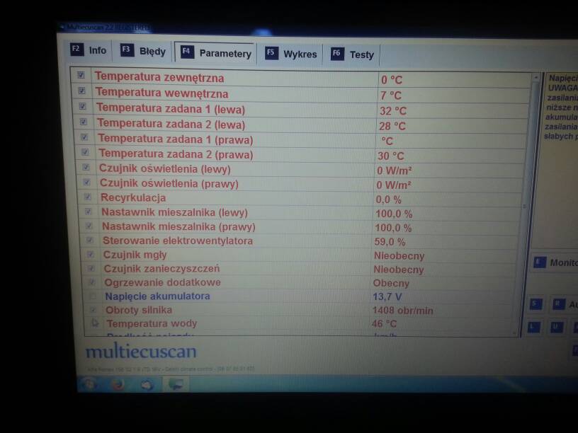

U mnie wyglada to takuploadfromtaptalk1451927185780.jpguploadfromtaptalk1451927204031.jpguploadfromtaptalk1451927278543.jpg jesli nagrzewnica to ogrzewanie dodatkowe to to mam. A jeszcze jedno nie moge zrobic zadnego testu, wszystkie nie udane....
Bardzo możliwe, tylko trochę śmieszna sprawa moja alfa ma zrobione te obejścia z widocznymi metkami z 2005 roku a nagrzewnica nie działa, lub przynajmniej ja tego nie czuję. Ciekawe po co oni to robili jak i tak to nie działa, bez sensu.

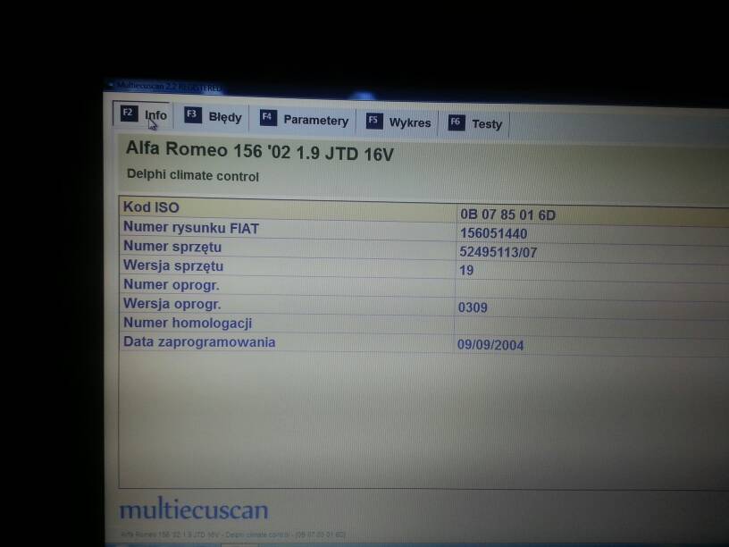

Masz centralkę z nr ..440 - bez opcji E200 wg ePera. Test nagrzewnicy w panelu nikomu nie działa - nawet u mnie a działa normalnie.
Jak czytać dane z ePER, mi pokazuje ..440 i ...223. Jest na to jakiś system czy trzeba zwyczajnie wykręcić i sprawdzić co w aucie siedzi?
