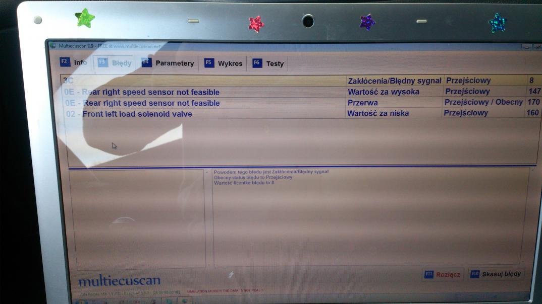

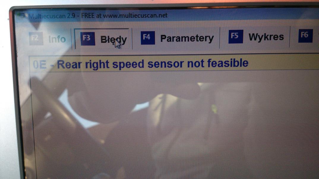

    Użytkownik Rowerzysta Avatar benek
    10 2012
    Dębno
    156 SW 1,9 16V M- JET 140KM ROK 2004
    62
Nazwa:	DSC_0040.jpg
Rozmiar:	99.1 KB
ID:	190739Kliknij obrazek, aby uzyskać większą wersję
Nazwa:	DSC_0041.jpg
Rozmiar:	68.0 KB
    Ten pierwszy błąd cały czas wyskakuje ,jak usunę błąd to to przejechaniu 20 metrów z powrotem się zapala .
    Ostatnio edytowane przez benek ; 12-02-2016 o 10:07
    06 2010
    Tychy
    7,325
    Problem z czujnikiem. Szukaj przy nim problemu.
