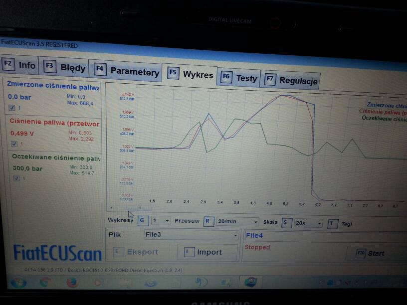

    Udało mi się zrobić coś takiego , niestety fota telefonem bo lapek padł ktoś podpowie ? coś jeszcze zaznaczyć w parametrach ? Teraz jest tak poniżej 2k rpm auto jeździ bez problemu można jechać i nic ale jak ponad błąd o gaśnie.

    Cytat Napisał Przemekkk97 Zobacz post
    Sprawdź otwarcie regulatora podczas jazdy

    To chyba bd regulator bo w pewnym momencie spada w dół . Można to przeczyszczyscic jakoś czy tylko wymiana?

    Użytkownik Świeżak Avatar kami_l
    11 2010
    Bydgoszcz
    AR156 1.9JTD 16V 140/Giulietta 2.0 140
    181
    No wygląda na regulator. U mnie czyszczenie pomogło na jakieś 6msc później problem powrócił i pomogła dopiero wymiana.
