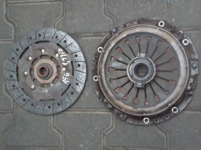

    Witam, mam pewien problem. Chodzi o to, że po rozsypaniu się sprzęgła jestem zmuszony na jakiś czas założyć używane kupione od znajomego. Problem polega na tym, że przed montażem muszę oddzielić łożysko oporowe od docisku a nie wiem jak to zrobić. Robił to ktoś? Macie jakieś wskazówki?
    Na chwilę obecną docisk wygląda tak:

    Od tyłu docisku jak spojrzysz na łożysko zobaczysz taki pierścień. Jak go sciśniesz to łożysko wyskoczy.
    Możesz małym śrubokrętem albo dorobić sobie jakąś blaszkę w kształcie okręgu którą możesz tam wcisnąć.

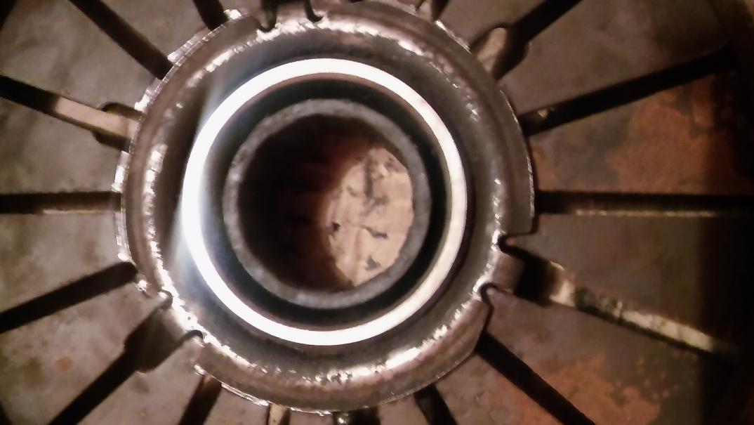

    Mógłbys mi dokładniej opisać który to pierścień? albo narysuj jeśli masz możliwość taką
Nazwa:	20160301_184602.jpg
Rozmiar:	61.7 KB
    EDIT: Jednak już mi sie udało, dzięki za pomoc.
