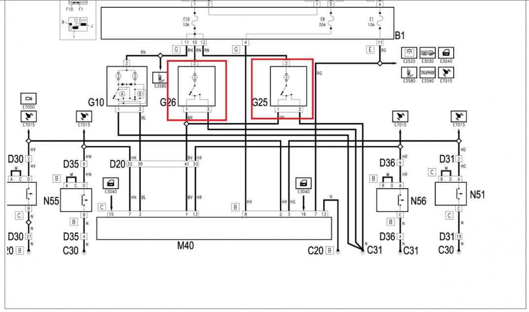

Odświeżę nieco ten temat, jednak z nieco innej strony.
Chciałbym dowiedzieć się jak to jest z tylnym oświetleniem kabiny w 156 SW. Zapala się tylko przy otwieraniu drzwi lub otwarci zamka centralnego, można je wyłączyć na stałe. Co z funkcją zapalenia na stałe? Przestudiowałem eLearn i wg zamieszczonego niżej schematu tylne lampki (G25 i G26) powinny mieć taką opcję. Czy w takim razie mam problem z elektryką czy to zwykły błąd w schemacie?
Szczerze nawet nie próbowałem nigdy wyłączyć ale na pewno da się włączyć tak by świeciło na stałe bo już kilka razy nie zauważylem jak córcia zapaliła podczas jazdy i po zamknięciu auta lampka się paliła
Ostatnia edycja:
Sprawdź czy nie jest stopiony przełącznik światła on/off/auto na podsufitce. Niby po przełączeniu lampka świeci, natomiast w pozycji "auto" brak styku przez stopienie się plastikowej prowadnicy stycznika.
Ja tam bym wolał opcje wylaczenia na stałe tylnych lampek...
