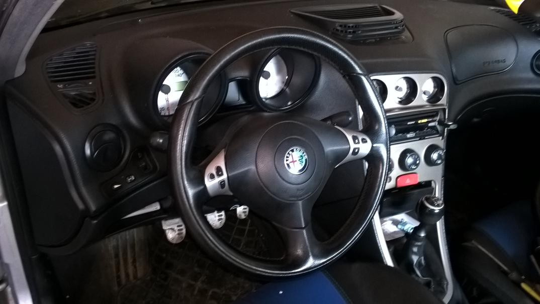

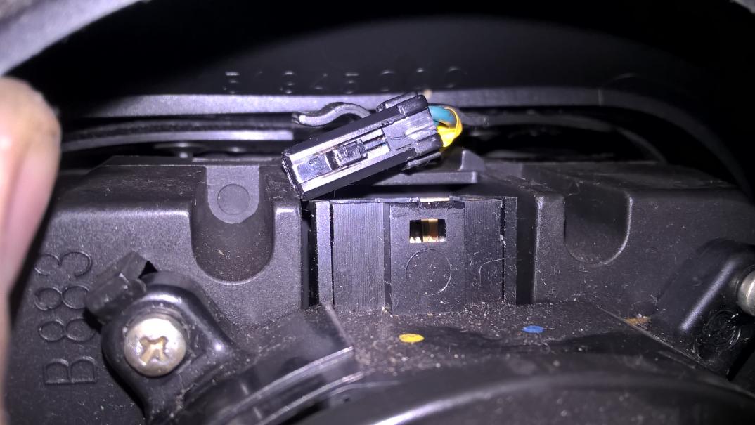

    Witam mam taki problem, poniewaz wymieniłem kierownice na poliftowa i chciałem załozyc tez tasme z polifta tak jak czytalem na forum, ale niestety nie pasuje stara kostka od poduszki do nowej tasmyKliknij obrazek, aby uzyskać większą wersję

    Na zdjeciu stara kostka i nowa tasma z wejsciem szerokim Jak to rozwiazac bo sygnał działa ale niestety poduszki nie moge podlaczyc

    Ja jak zakładałem kierownicę od FL to wraz z taśmą od przed FL u której przelutowałem końcówkę, żeby pasowała. Wszystko u mnie śmiga bez problemów.

    Ta kostka ktora Ty pokazałeś na zdjęciu to jest kostka z instalacji samochodu...tez ten temat przerabiałem kiedyś....ja osobiście zrobiłem trochę inaczej tzn. Zostawiłem stara taśmę air bagu a przelutowalem kostkę na tym żółtym kablu który idzie do poduszki po fl bezposrednio...jak miałem założony zwija z polifta to mi migacza nie odbijaly!!! Podsumowując ja mam nowa kierownicę na starej taśmie z przelutowaną kostką z polifta do poduszki, wszystko działa jak należy...pamiętaj żeby zwrócić uwagę na ilość obrotów nawinietej taśmy, żeby jej nie zerwać!

    Dzieki maurycyg. Bardzo mi pomogłeś dokladnie nie odbijaly migacze zrobilem tak jak ty zalozylem stara tasme i przelutowalerm kostke do poduszki i jest ok
