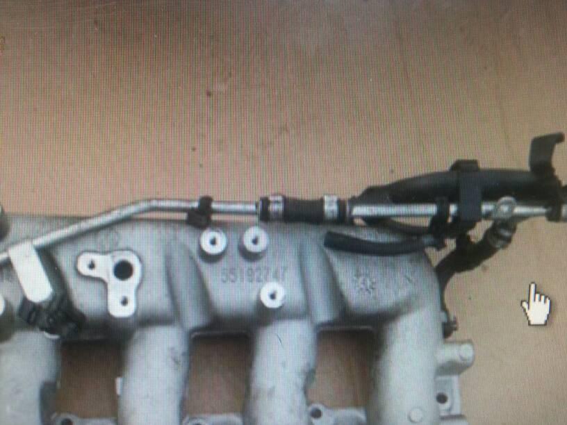

    Idac po rurce z powrotu do zbiorniczka za silnik, nie ma u mnie zadnego laczenia... Moze koncowka produkcji 156 miala to poprawione. Przegladajac zdjecia w necie powinno byc takie laczenie

    Ty masz w ogóle 16V silnik? Bo coś mi tu nie pasuje.

    Tak 16v 1.9 110kw.
    Przepraszam ale google pokazuje ze to kolektor od16v, poogladalem moj pod maska i wyglada inaczej, takze zdjecie ktore dodalem napewno nie jest od 16. Dzis przyszedl bimbrowy test do UPG i tak samo jak u mechanika nie zmienil koloru) pod wszystkie polaczenia gdzie plynie plyn popodkladam papier, moze tak znajde wyciek
