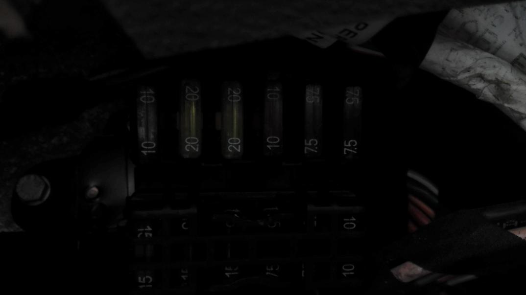

    Co do ułożenia to może zależy od silnika. W tym przypadku chodzi mi o 2.0 TS. U mnie bezpieczniki też są inaczej ułożone niż u Ciebie. Wyglądają tak:

    Nad tymi bezpieczenikami są inne, w ażurowa "koszyczkach" zabezpieczeniach. Dwa rzędy, - górny.

    Diagnoza trafiona w punkt! Przepalone były te dwa bezpieczniki. Bardzo dziękuję za pomoc w zdiagnozowaniu
