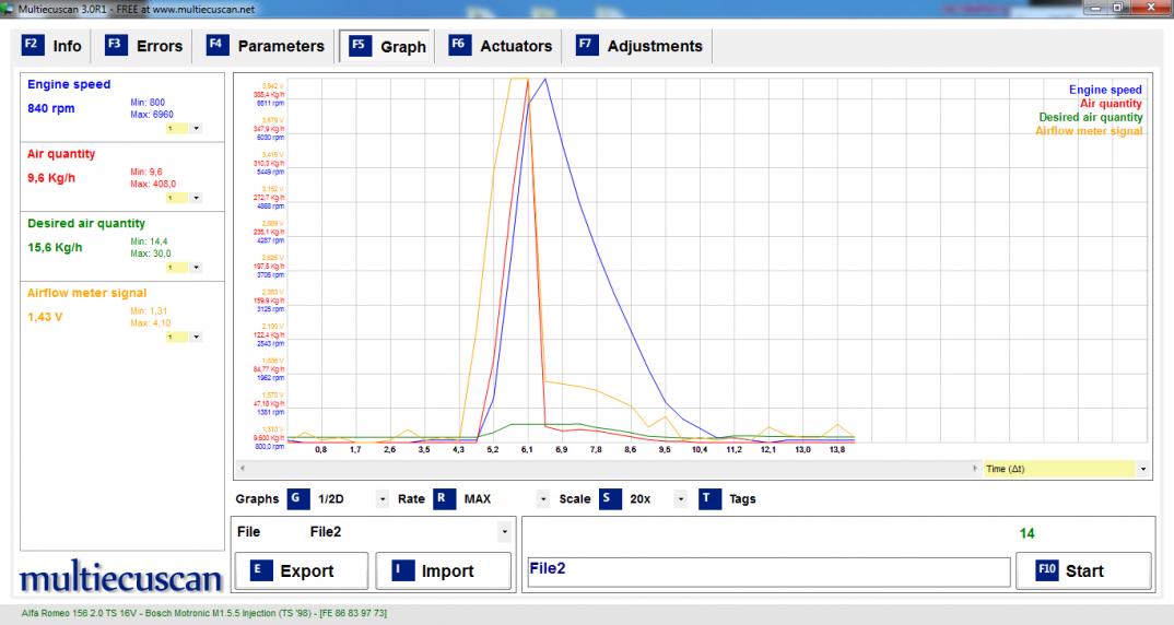

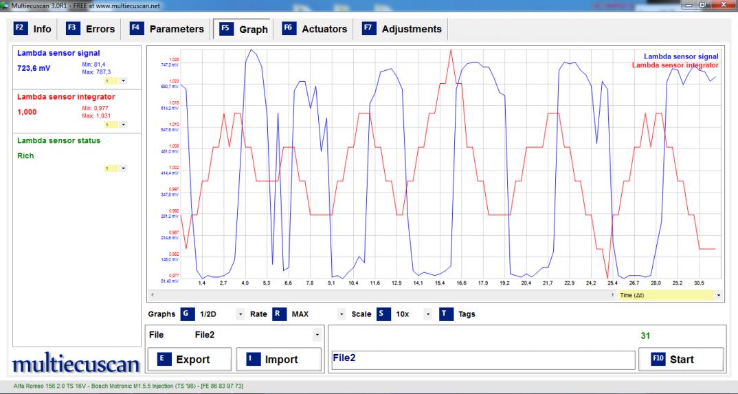

    Na komputerze brak błędów. Z tego co widze przepływka sprawna a sondy nie potrafie zinterpretowac. Potrzebny bedzie chyba pomiar na zimnym silniku. Ktos wie jak ja sprawdzic aby byc na 100% pewnym? A moze cos innego jest winne? Pomiary byly robione na cieplym silniku.

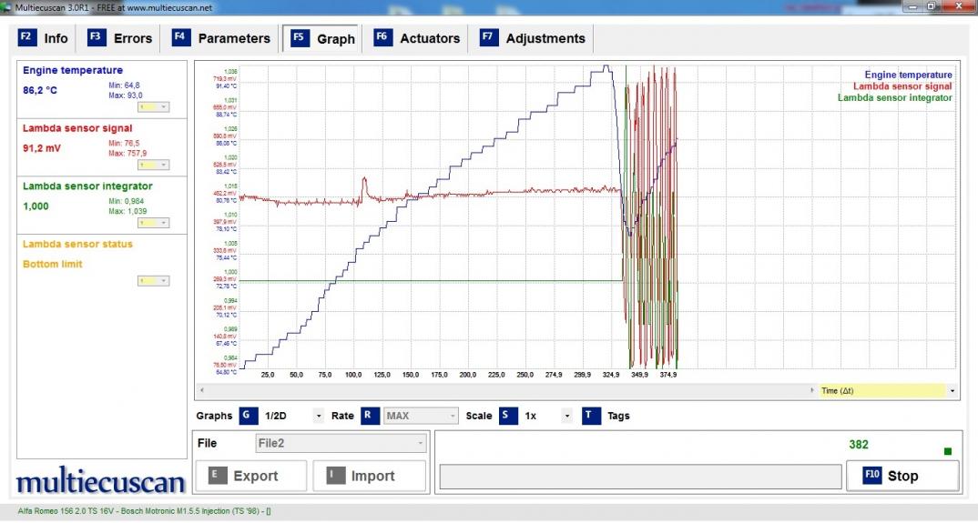

    Oto pomiary na zimnym silniku (nie po nocy).
    Czy ktoś potrafi zinterpretować czy sonda lambda jest dobra oraz jaka moze byc przyczyna dolegliwosci w aucie?

    06 2015
    Alfa 156 2.0TS 2001r
    25
    Na zimnym coś ta sonda nie pracuje. Wygląda że to jej koniec.

    a czy wlasnie tak nie powinno byc? ze dopiero po zalczeniu termostatu daje sinusoide?
    06 2015
    25
    Sonda ma grzałkę i od razu pracuje.
