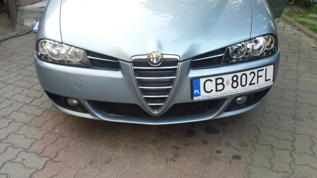

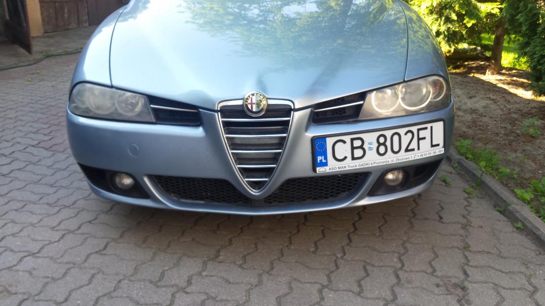

Lampy wymienione. Efekt to odmłodzenie samochodu o przynajmniej 3 lata :) Na żywo wygląda lepiej - tutaj i tak przez to światło nie widać różnicy niebo-ziemia.
Zderzaka nie zdejmowałem, a hmm... zsuwałem po jednej stronie - tak żeby nie męczyć się z późniejszym spasowaniem. Użyłem lamp DEPO i z polecam z czystym sumieniem - odpowiednia jakoś wykonania, brak problemów z dopasowaniem/kształtem lamp...
Zdjęcia dodaję do porównania (jedno przed zabiegiem, drugie po).
