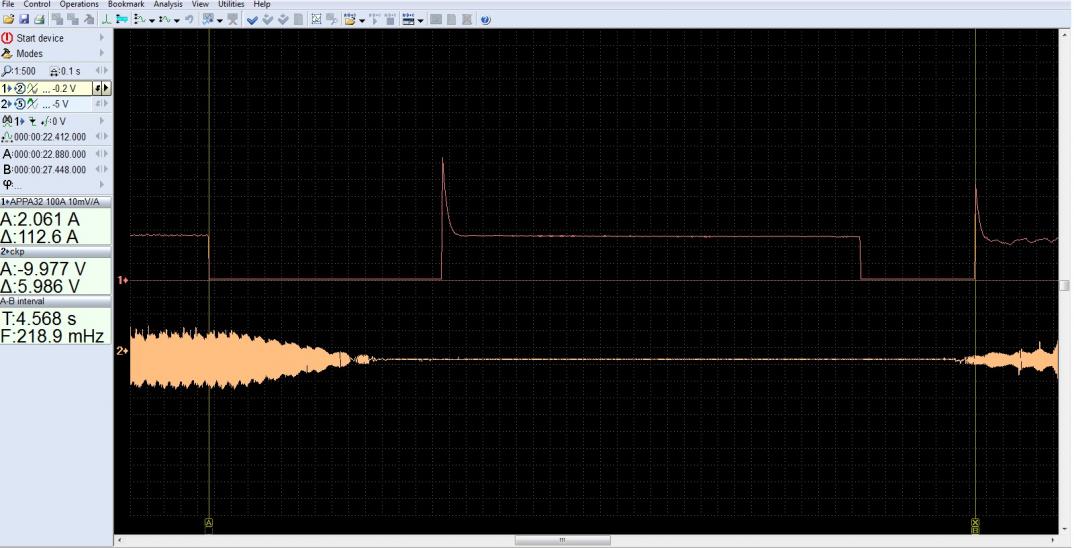

Nazwa:	pompa_paliwa_prąd_CKP.jpg
Rozmiar:	89.1 KB
    Jednak przeciągałam przewód na drugi koniec samochodu. Wiele elementów załącza jak osiągnie minimalne obroty.
    - Wyłącza razem z zapłonem, tak samo, jak załącza w MAR.
    Dzięki za korektę.
    Zasilanie pompy i czujnika poziomu paliwa w baku jest chyba jedno, ale brak zasilania na łączówce pompy nie spowoduje wyzerowania i sygnału awarii w pozycji MAR. Body computer pokaże zapamiętany poziom paliwa w MAR. Nie jest potrzebny sygnał z czujnika w MAR. Nie musi być też ciągły, ponieważ tylko w ruchu stan baku się zmieni, a body computer przelicza sobie w ciągu tych max 5 sekund. Potem już pomija dane. Tak jak załącza kontrolnie różne kontrolki. Po uruchomieniu jeśli nie będzie sygnału z czujnika, wtedy wyzeruje poziom paliwa i włączy sygnał awarii. Tak myślę, bo jeśli ECU zeruje poziom paliwa np.: przy błędach MAF, wtrysków, zapłonu to robi to po uruchomieniu silnika, a pompa w tym czasie pracuje. Więc działa chyba na obwód BC – licznik. Jest możliwość wstępnej diagnostyki różnicowej obwodów i przyczyn.
    - Czy działa sterowanie przekaźnikiem, to można sprawdzić jadąc na biegu do odcięcia, czy ECU odetnie paliwo przy max rpm, a czy działa awaryjne zerowanie poziomu paliwa – odłączając na jedno uruchomienie MAF.
    - w jeździe zmienia się wartość prądu na pewno zależnie od obrotów. Co więcej, nie wiem.
    - Taki stan niczym nie będzie wiec skutkować, w warunkach normalnych, będzie tam ciągłe napięcie. Pompa pracuje autonomicznie? Tyle, że jak to jest możliwe, nie wiem nadal.
    Nie wiem jak z czujnikiem temp. silnika, nie pamiętam, bo tam będzie sygnał ciągły. Mimo, to wydaje mi się, że jak badałam w MAR, to wtedy ECT się nie zmieniało. Dopiero po uruchomieniu silnika, albo wyłączeniu i ponownym uruchomieniu MAR się zmieniało. Może więc działa podobnie, że też czyta w ciągu 5s, a potem już nie.
    Nad łączówką pompy się zastanawiałam, że też powinno być tak, że badanie jej pinów powinno umożliwić określenie przyczyn, bez konieczności sprawdzania konkretnych komponentów w tym czujnika bezwładnościowego. Pin 3 i 4 z zasilania wtrysku (serowanie ECU). Ale to tak, teoretycznie.
