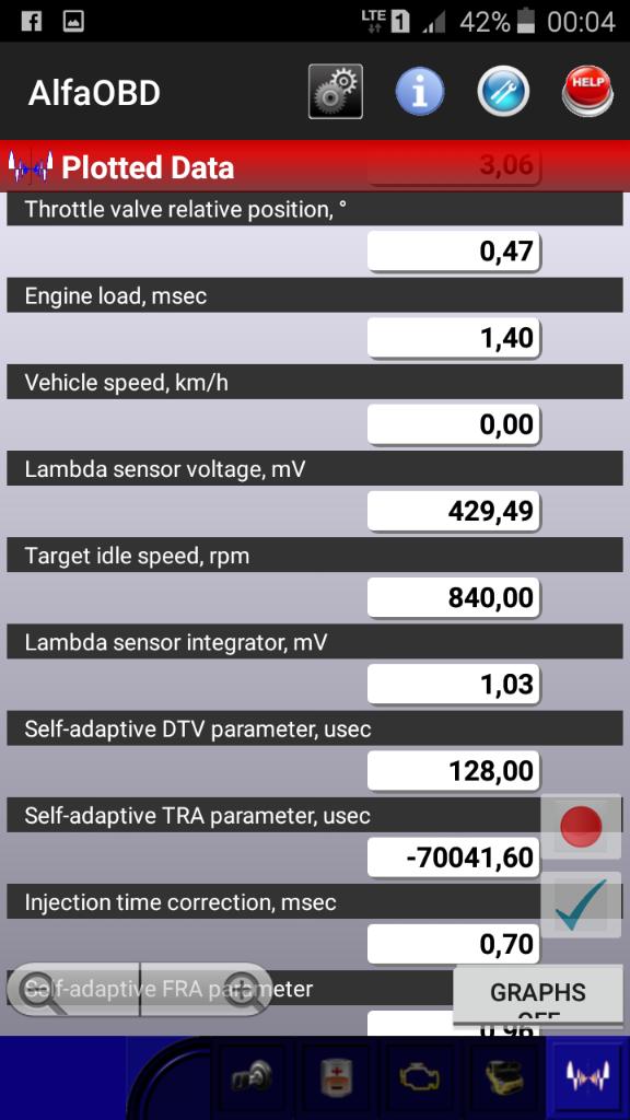

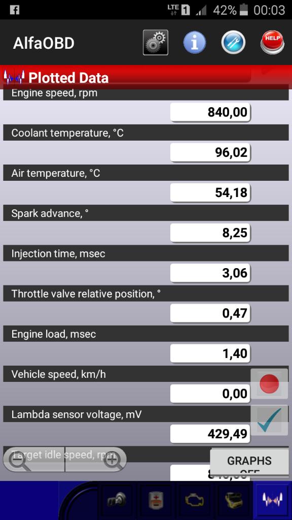

Siemanko! Moja Alfa już od jakiegoś czasu męczy się z falującymi obrotami. Postanowiłem jej pomóc i zabrałem się za to w końcu podczas wolnego i słonecznego dnia. Otóż pierwsze co chciałem zrobić (a nie zrobiłem) to wyczyszczenie przepustnicy oraz krokowca. Zamiast tego podłączyłem najpierw telefon z aplikacją AlfaOBD i zresetowałem wartości adaptacyjne. Alfa (rozgrzana do 90 stopni) nagle trzyma obroty na poziomie 890-900 czasem opadły do 600 ale nie wzrosły powyżej 1000. Dla mnie zaskakujące, że nagle trzyma taki poziom. Pozostanie jeszcze sprawdzenie jej zachowania na zimnym motorze. Wrzucam fotki z aplikacji z wartościami po odpaleniu silnika przy temp. 90 stopni.
Martwią mnie te jedne wartości na dużym minusie :/ jak to dokładnie powinno wyglądać? Jakie powinny być poszczególne wartości?

Po resecie TRA i FRA zeszło do wartości 0 ale niestety DTV zostało na 128 i tak jest ciągle :/ dlaczego?
Po rozgrzaniu auta i przejechaniu 6-ciu kilometrów FRA ma wartość 1.02 a TRA -56318.2 czy są to dobre wartości?

Co do TRA - to wygląda bardziej jak błąd odczytu, chyba któregoś razu widziałem coś podobnego w swoim TS.

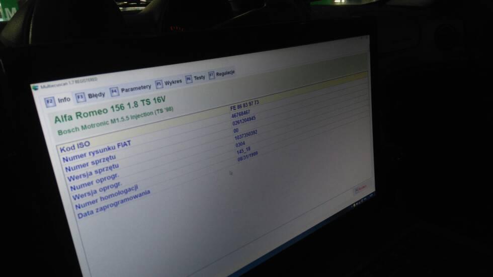

Jeszcze jedna rzecz mi sie przypomniała odnośnie tego TRA - na pewno dobrą wersję ecu wybrałeś przy łączeniu? Chyba tu był problem.

Sprawdzony cały dolot. Wszystko szczelne wraz z harmonijką. Założone nowe obejmy. ECU jakie wybierałem podczas połączenia to te samo, które widać na załączonym obrazku poniżej z tym, że wszystko robiłem tym razem poprzez program AlfaOBD na Androida.
