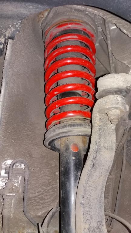

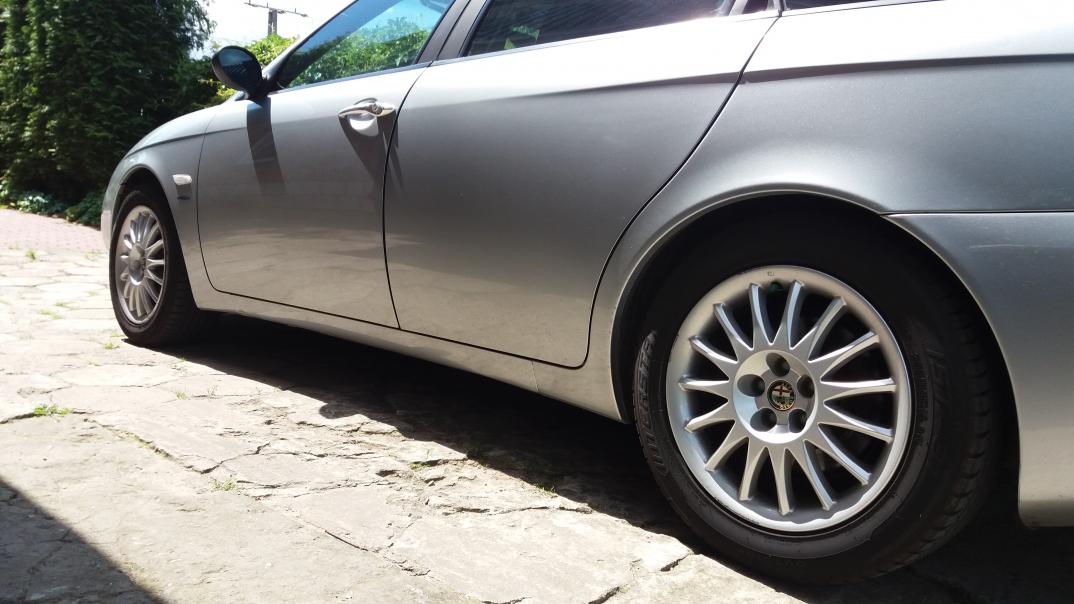

    Amortyzatory w mojej Alfie (156 SW FL) zaczynają niedomagać. Obecnie mam zamontowane sprężyny obniżające nieco zawieszenie (nie wiem dokładnie o ile). Niestety na amortyzatorach i sprężynach nie znalazłem żadnych numerów fabrycznych - nie wiem jakiej są firmy. Przejrzałem kilka tematów na forum i do obniżonego zawieszenia polecane są amortyzatory Bilstein B8. Jednak wolałbym kupić coś tańszego. Rozważam kupno standardowych amortyzatorów. Zdaję sobie sprawę, że nie powinno się łączyć standardowych amortyzatorów z krótszymi sprężynami ale zastanawiam się jakby takie połączenie sprawdziło się w praktyce. Chciałbym wydać maksymalnie 300 zł za szt. Co polecacie?

    Tak jak napisałem wyżej, nie wiem o ile mam obniżone zawieszenie (nie wymieniałem sprężyn, kupiłem z takimi samochód). Na oko 20 - 30 mm niżej. Może zdjęcie tego nie oddaje. Jak miałem 17" felgi było to bardziej widać.
