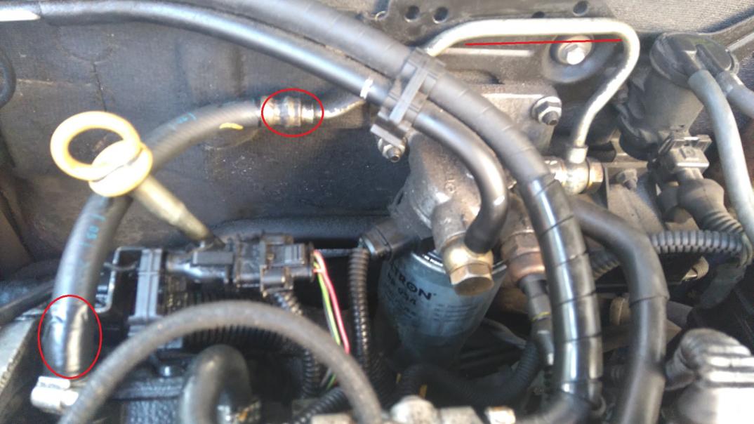

    Witam. U mnie problem podobny co u kolegów. Pękł mi wężyk paliwowy prowadzący z filtra do silnika. Zaizolowałem go doraźnie taśmą i mam nadzieję, że jakoś dzisiaj z pracy do domu wrócę. I teraz pytanie. Muszę ten wężyk wymienić, czy to jest komplet z tą miedzianą rurką co idzie do filtra? Co to jest za rodzaj łączenie rurki z wężem? Jak w ogóle ten element fachowo nazwać? Bo byłem już w dwóch sklepach i jak pokazuje zdjęcie to sprzedawcy ręce rozkładają i nie za bardzo wiedzą o co chodzi. Na allegro też szukałem, ale nie wiem jak nazwać ten wężyk z rurką. Pomóżcie Panowie. Załączam na dole zdjęcie

    Znajdź firmę co zakuwa przewody. Pomogą Ci to tanio naprawić.

    Witam ponownie. A więc powiem jak wygląda sytuacja. Rzeczywiście pomysł na zakuwanie węża dobry, tylko problem jest taki, że mieszkam n wsi i nigdzie w okolicy nie ma firmy odpowiedniej a pracuję w mieście do późna i już wtedy wszystko jest pozamykane. Na razie prowizorycznie jeżdżę na taśmie izolacyjnej i o dziwo suchutko, nigdzie paliwo nie cieknie. Czyli pewnie ciśnienia za bardzo w tym wężu nie ma. A dziurka jest malutka. Więc gdyby użyć czegoś takiego jak samoprzylepny bandaż do węży gumowych,
    motokosmetyka.pl/uszczelniacze_i_spoiwa/do_napraw_awaryjnych/k2_autoband_-_wysoce_wytrzymaly_samoprzylepny_bandaz_do_wezy_gu mowych.html
    zamiast zwykłej taśmy izolacyjnej, myślicie że na dłużej wytrzyma? Chyba, że koś zna odpowiedź na moje pierwsze pytanie jak nazwać ten element czyli wężyk z rurką? Bo najchętniej bym to całe po prostu wymienił.

    60652948 - taki nr ma ten przewód - jest to przewód paliwowy ale dostaniesz go tylko w ASO.
    ale najlepiej podaj VIN aby dokładnie dobrać przewód bo są 3 typy.

    Wielkie dzięki. Teraz jakoś sobie poradzę. Dowiem się ile kosztuje w ASO a jak cena mnie zabije to poszukam używkę. Pozdrawiam

    Na dane katalogowe z połowy 2015 r. to tego przewodu już w ASO nie dostaniesz. Więc albo używka albo zakuwanie.
