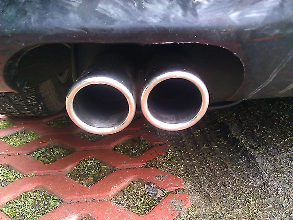

Seryjna rura ma chyba 75x85mm. Ten z aukcji ma jedna rure zaślepiona w 50% gdzieś, więc przelot raczej ten sam. Mam fote z 147
Kupiłem na Allegro dwururkę od Peśli z Allegro, co miała pasować do modelu JTD 2,4. Mechanik męczył się pół dnia, żeby go zamontować u mnie - (a miał podejść bez problemu). Wadził puszką z lewej o podłużnicę (tłumik który miałem wcześniej miał bardziej kształt trójkąta w przekroju puszki i jedną rurę wylotową po lewej a ten ma przekrój prostokąta i dwie rurki wylotowe). W końcu musieliśmy przesunąć tłumik bardziej w prawo żeby nie wadził, ale to się wiązało z koniecznością wycięcia większego otworu w zderzaku po prawej o jakieś 5 cm przez tą drugą rurkę w tłumiku). Jeśli chodzi o mój model tłumika, to wyloty nie są zaślepione jak w zdjęciu powyżej i spaliny lecą równo z obu (tą z prawej nawet lekko mocniej). Brzmienie faktycznie bardziej bassowe niż na poprzednim tłumiku, ale w dieslu to żeby warczało, trzeba by zdemontować chyba tłumik środkowy. Nie wiem jeszcze jak na większych prędkościach i obrotach. Niestety, nie jest to tłumik z blachy aluminiowej jak pisze w opisie, bo magnes mocno łapie do puszki tłumika, więc zalecam pomalować dobrą farbą żaro-odporną tłumik i łączenia, jak ma długo wytrzymać.IMAG3990.jpg
