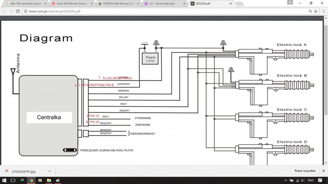

    jak podłączyć uniwersalny centralny zamek
Nazwa:	27052009797 — kopia.jpg
Rozmiar:	69.8 KB
    mam taki centralny zamek
    1 minus czarny z masą na srobie zcy koniecznie trzeba wpiąć pod czarny kabelek z konektora starej centralki
    2 plus łaczymy z plusem pomaranczowym z konektora pin 8
    i mam normalnie jak pstrykne to słychać ze urzadzenie działa narazie bez blokowania i otwierania
    3. kabelek biały otwieranie łacze z kabelkiem białym w konektorze 15
    4 kabelek brązowy zamykanie łącze z kabelkiem w konektorze 16
    5 i już wszystko powinno dziąłć u mnei nie otwiera anie nie blokuje drzwi w czym może być problem ( że nie podłaczyłem z nowej centralki minusa czarnego do konektora tylko do masy na sróbie???
    CZY TO MOŻE BYĆ PRZYCZYNĄ ZE CENTRALNY ZAMEK MMI NIE DZIAŁA?
    6. POŻNIEJ JAK POLUTUJE TEN KONEKTOR TO WPINAM GO DO STAREJ CENTRALI JAK BYŁ CZY KONEKTOR MAM BYĆ NIE PODŁACZONY
    ZNALAZŁEM COŚ TAKIEGO

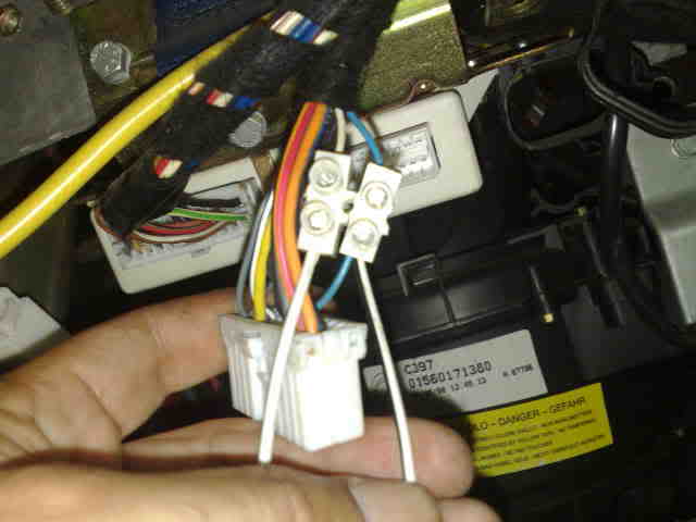

    ROBIE TAKKliknij obrazek, aby uzyskać większą wersję
Rozmiar:	71.0 KB
    NIE DZIŁA DLATEGO ZE - PODŁACZAM DO SRÓBY DO MASY ZAMIAST DOLUTOWAĆ SIE DO MASY W KONEKTORZE?
