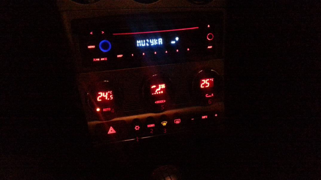

    Witam, kupiłem już z takim problemem.
    Cały środek był zmieniony na polifta, teraz mi nie działają przyciski zaznaczone numerkami na zdjęciu.
    A jeśli zadziała, to na kilka sekund, i dalej nic. Jedynie co działa to tylnie podgrzewanie szyby, awaryjne i pokrętła (zmienia sie temp na zegarach) oraz działa prędkość nawiewu (ale tylko pokrętło, a tak działa jedynie pierwszy bieg)
    Warto grzebać się samemu, ktoś miał coś podobnego ? Czy oddać dla fachowca, przycisk set również nie działa w manetce.

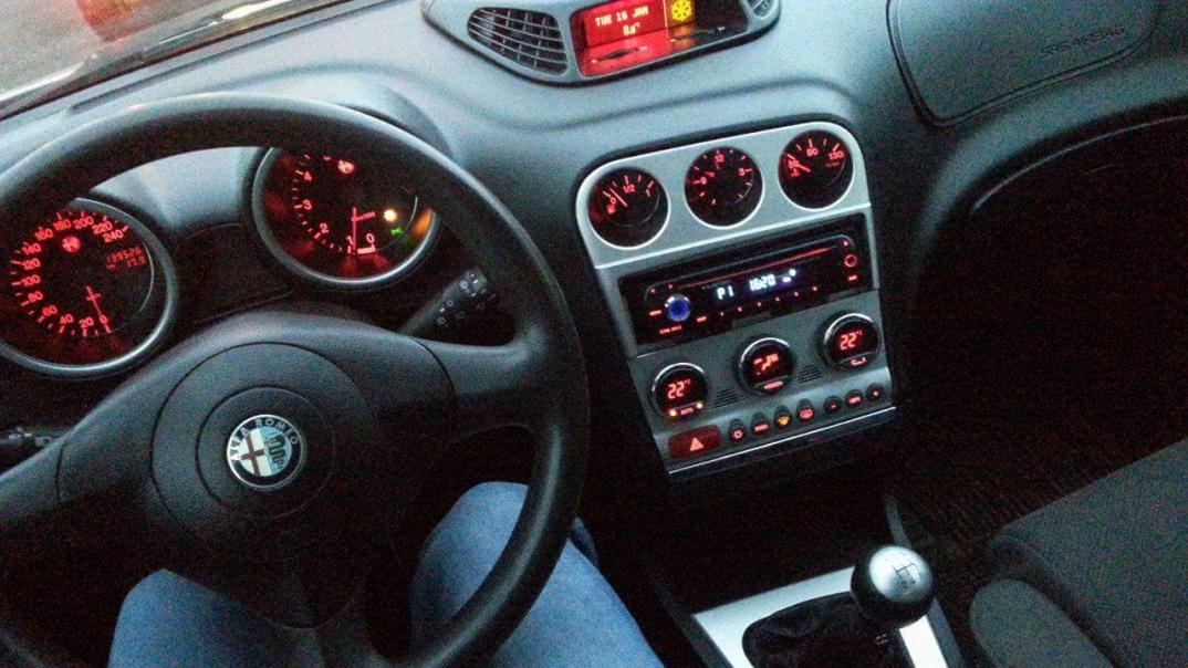

    Właśnie nie wiem, ponieważ już kupiłem taki. Klima działa jak ustawie temperaturę na LO, wtedy się zaczynają świecić przyciski których nie mogę włączyć. Środek wygląda tak:Kliknij obrazek, aby uzyskać większą wersję
Nazwa:	received_1655980431094961.jpg
Rozmiar:	115.0 KB
    edit; nie działa również wskaźnik temperatury.

    Zar93200001277952 , klima działa jeśli dam na LO pokrętłami, dzisiaj rano działały wszystkie przyciski, dziwna sprawa.
    Ostatnio edytowane przez kakazwz ; 12-12-2016 o 11:39
    11 2016
    Oppppel
    13
    Chyba wiem już o co moze chodzić u mnie z przyciskami. Rano chwycił mróz, przełączniki działały, teraz po pracy tak samo, wszystkie pięknie działały, aż do momentu aż w środku nie zrobiło się ciepło. Wiec pewnie gdzieś na wtyczkach luz, i jak mróz łapie to robi połączenie
